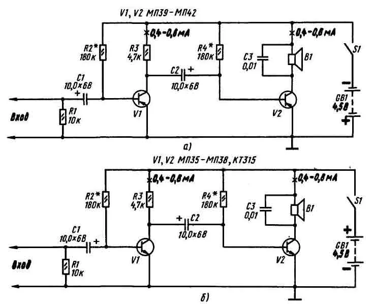

мощность = сила тока * напряжение
на дарю схему
    38.1 KB · Просмотры: 5,522
выбирай ту что ниже

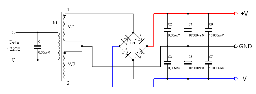

что такое двухполярный и одноплярный источник питания?
В однополярном источнике питания 2 провода + (иногда -) и земля.
В двуполярном - 3 провода +, - и земля:
Последние схемы шляпа полная. Подойдут для изучения принципов работы транзисторов, но не как реально работающее устройство, да и мощность будет около 1 Вт.
ну это так к примеру может поймёт их работу ну он и просил из старого барохла
громкость можно повысить заменив резисторы р2 и р4
