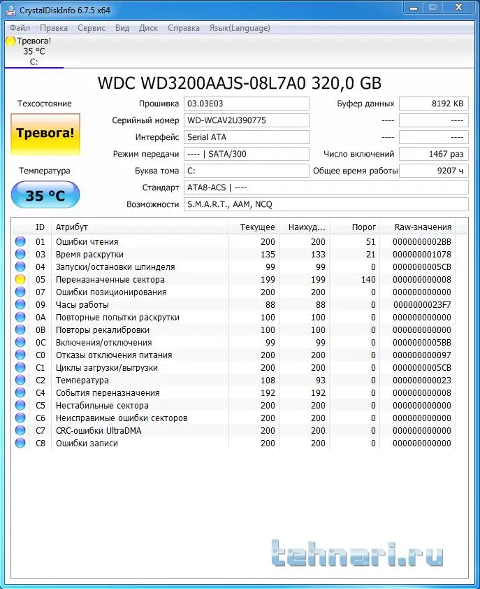

Всем привет. Хотелось бы услышать советы знающих людей. Мой компьютер последнее время стал частенько лагать, начиная от браузера и заканчивая играми. Играю частенько в Dota 2. Температура видео карты и процессора нормальные, проверял программами. Не понимаю в чем проблема, при чем лаги не постоянные, а иногда появляются, иногда помогает перезагрузка ПК, иногда не помогает ничего, а проходит само с временем. Моё железо : Плата - Intel 35dp35. Процессор Core 2 Quad Q6600. Видеокарта - GeForce 550ti. Блок питания на 430. Прошу помощиии:(
Бп Power Man, немного ошибся, на 450 W. Насчет жеского диска, сейчас
    60.3 KB · Просмотры: 112
TheCap1tan, полное название модели блока питания надо.
БП не супер - по 12 вольт максимум 320 ватт, никакими 80+ и не пахнет. Видеокарту и всё остальное вроде должен вытянуть, под неё рекомендуется БП мощностью 400 ватт.
Но проверьте работу компа с другим БП, желательно бо́льшей мощности.
Что касается харда, не думаю, что он есть причина подвисаний. Там есть 8 переназначенных секторов и не очень хорошо по первому атрибуту. Но этого маловато для того, чтобы возникли проблемы вроде вашей, имхо.

А не подскажите, какими программами можно протестировать Процессор и Видеокарту? Я программами только температуру проверял, а остальное не знаю как и что.
Например ОССТ - тест на полчасика (частота, температура). Заодно и на работу БП можно глянуть.
ОЗУ - Мемтест86 (по одной планке в несколько проходов).
Видеокарту пока не надо трогать.
