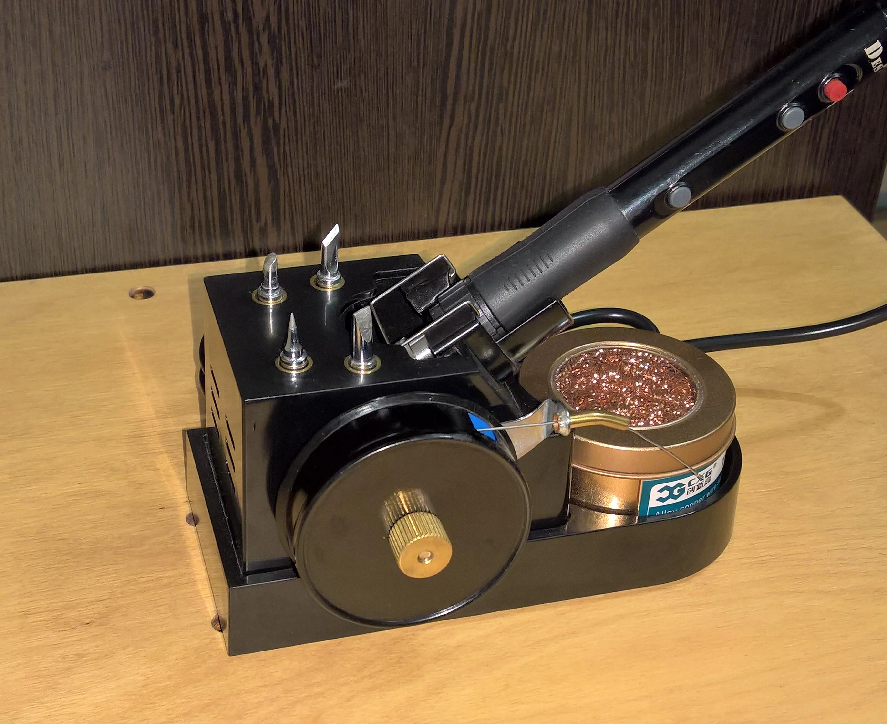

Подставка CXG L009 и паяльник Des S70
Dmitry123
7 Ноя 2014
114
31
Пришла с Али подставка и паяльник от CXG. Подставка идеально сочетается с паяльниками с жалом 900 МТ, а вот паяльник Des S70 в держатель не входит, но в принципе совместно использовать их можно. Подставка увесистая, устойчивая, не скользит по поверхности стола. Приколхозил катушку с припоем, ну как то всё это не очень понравилось. Доработал места для хранения жал, катушку закрыл кожухом (бакелитовая банка из под флюса), расточил держатель под паяльник.
"Немецкий" паяльник Des производится той же компанией CXG, в нем реализована быстрая смена жала с фиксацией цанговым зажимом.
Но! Цанга выполнена в виде трёх отдельных лепестков, свободно болтающихся под гайкой , поэтому замена жала не происходит легко и быстро, как хотелось бы. Может намагнитить гайку , что бы лепестки разводились при откручивании прилипая к ней... хотя, уже наловчился менять.
