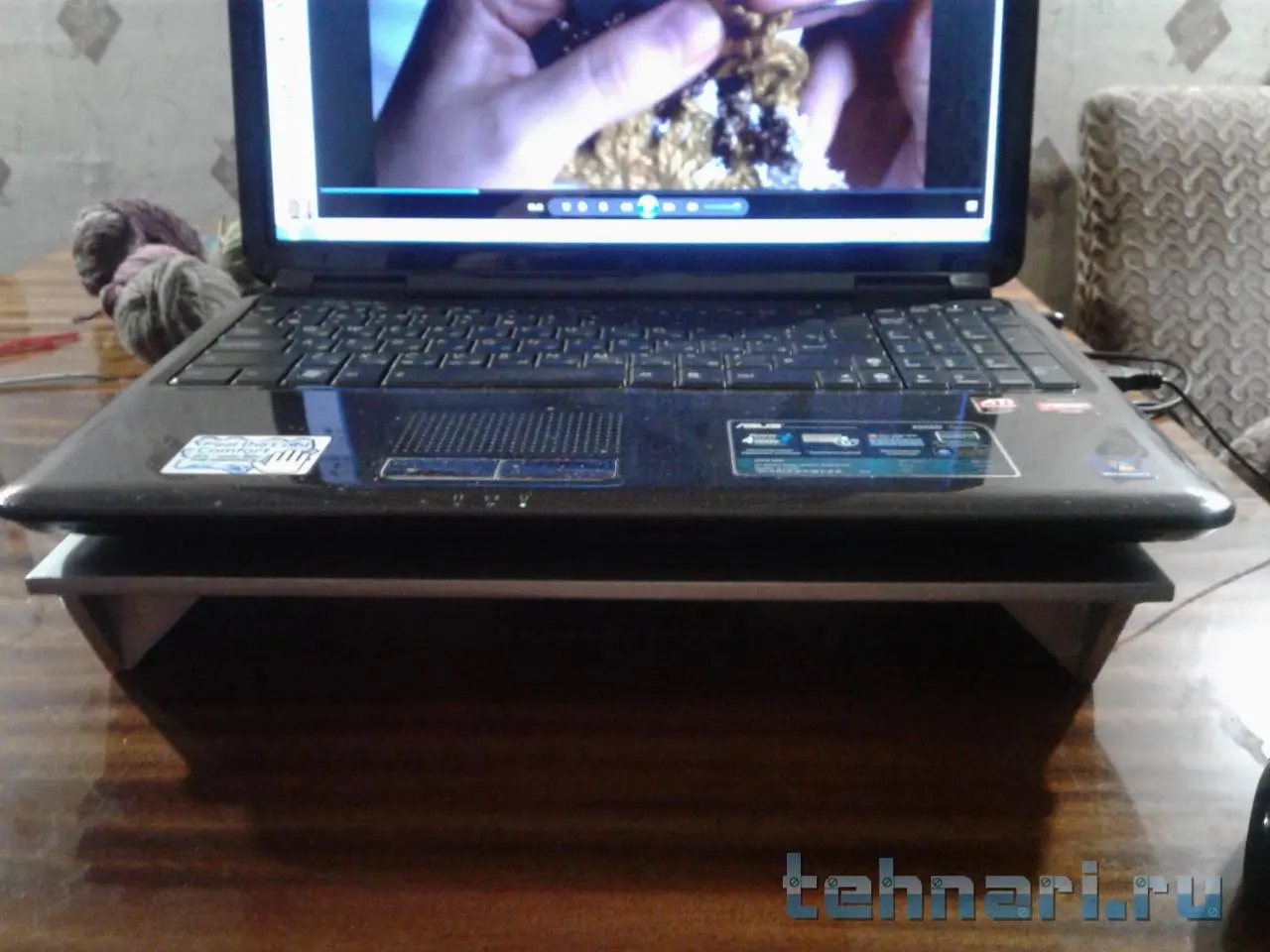

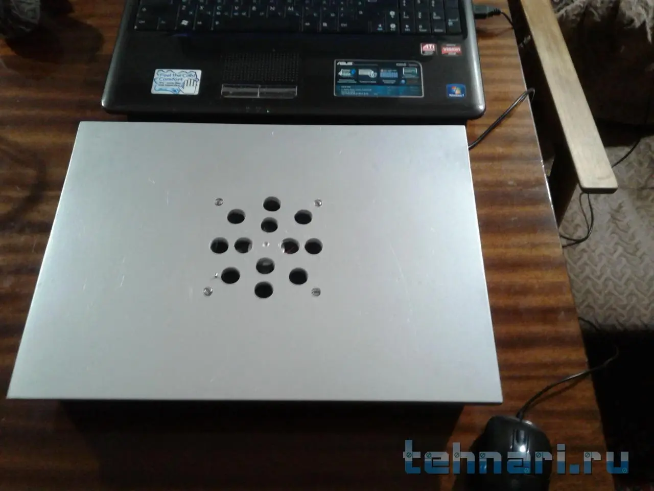

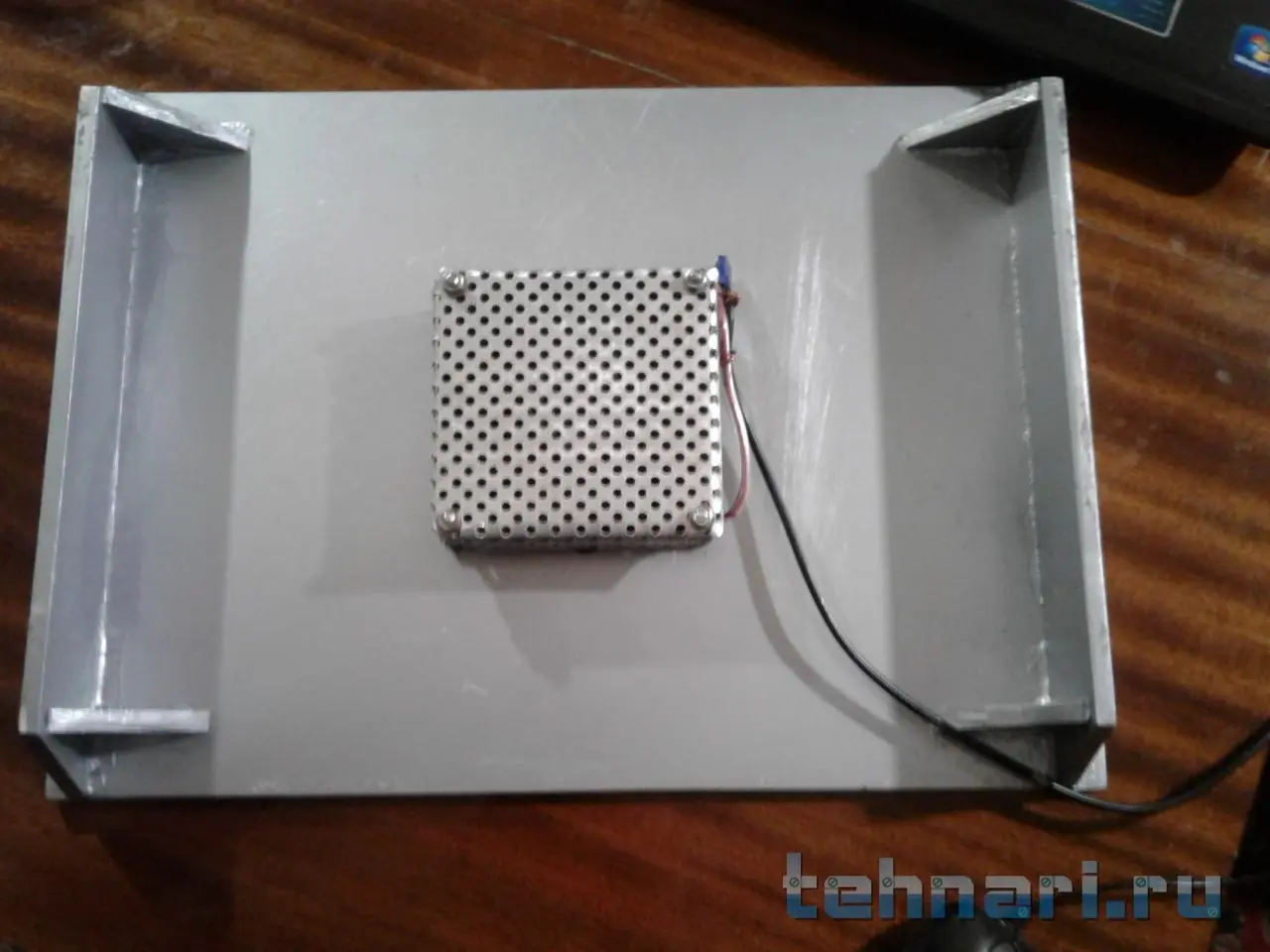

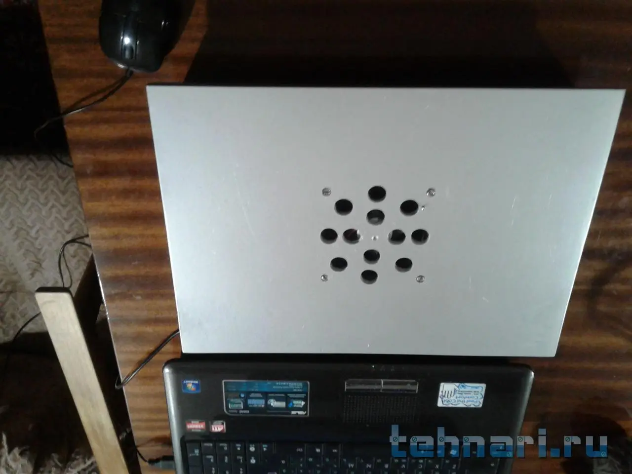

Посмотрел я на эти конструкции, и за вечер с нуля сделал сам. Склеил из листового полистирола. Покрасил аэрозольной краской с алюмиевым металликом. Вентилятор от системника, адаптер питания на 5 Вольт. Не стал грузить ЮСБ порт. Считаю глупостью такое занятие. На пять градусов процессор стал холоднее. Шума от вентилятора на этих оборотах почти не слышно. Вентилятор поставил против решётки корпуса, на дне ноута. Установку в местах, отдалённых от этих отверстий- не умное решение. Толку мало, а цена и шум большие.

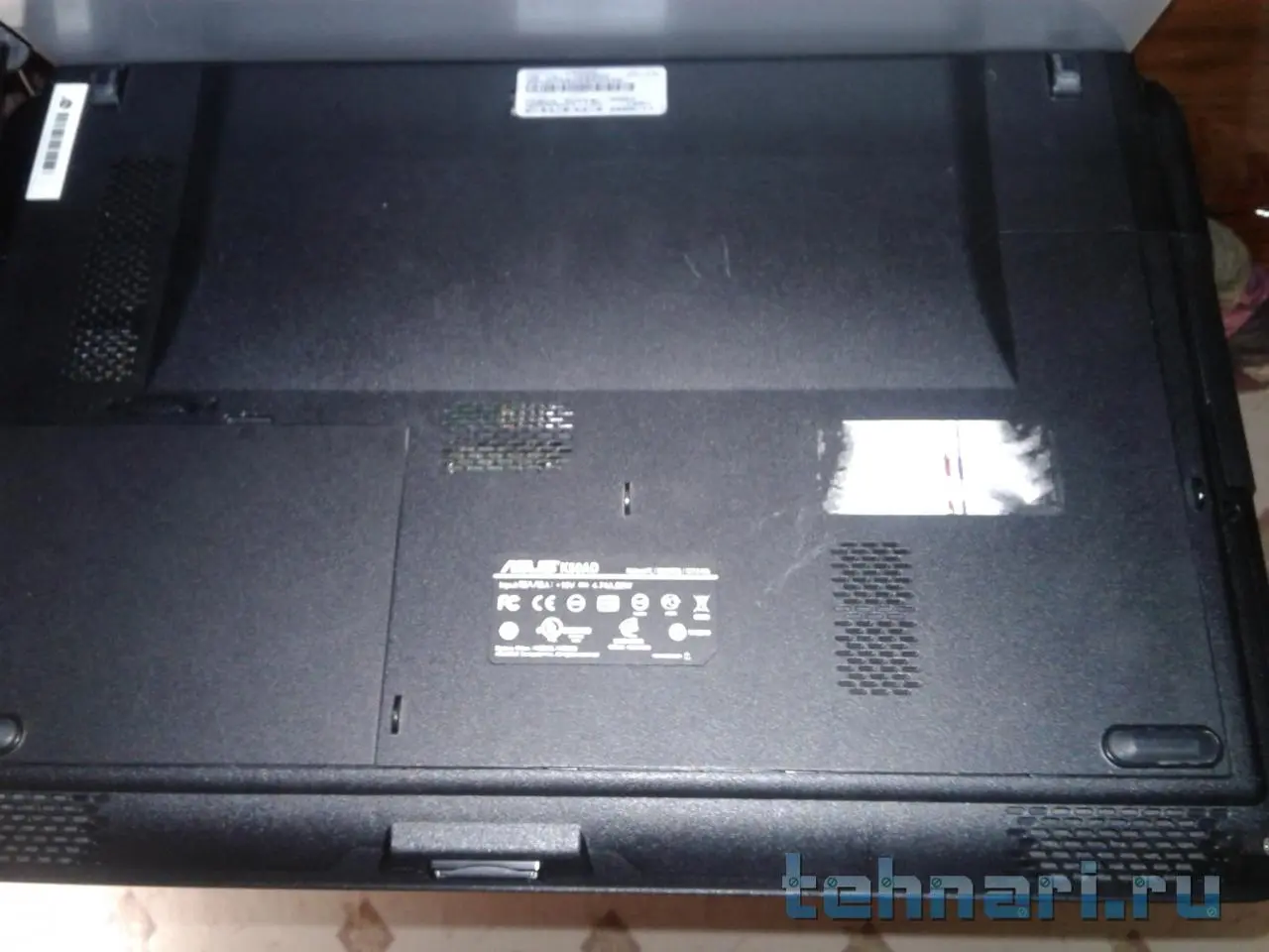

Я не вижу смысла в применении подставок именно для охлаждения, они не эффективны, тем более Вашего коструктива. Тема старая, поинтересуйтесь ею. Кстати, не могли бы Вы выложить фото нижней крышки Вашего ноута, было бы интересно посмотреть на вентиляционную решеточку. Она в центре? Судя по подставке..
Практически напротив центрального отверстия в дне. И захватывает частично оба по краям. Размеры вентилятора выбраны таковыми. Разместить несколько точно напротив всех решёток, конечно, не удалось. Ставить вентиляторы от старых видеоплат- 40 Х40 мм бессмысленно. Дело, конечно, ваше- применять или не применять охладитель. Я решил сделать, тем более, для меня это никаких затрат или трудностей не доставило. Подпор воздуха в промежутке создаёт дополнительную скорость обмена воздуха. Это несомненно.

Не жалко. Заимствуйте, если захотите. Полистирол резать одно удовольствие. Клеить нитроклеем. Пять минут и можно красить.
