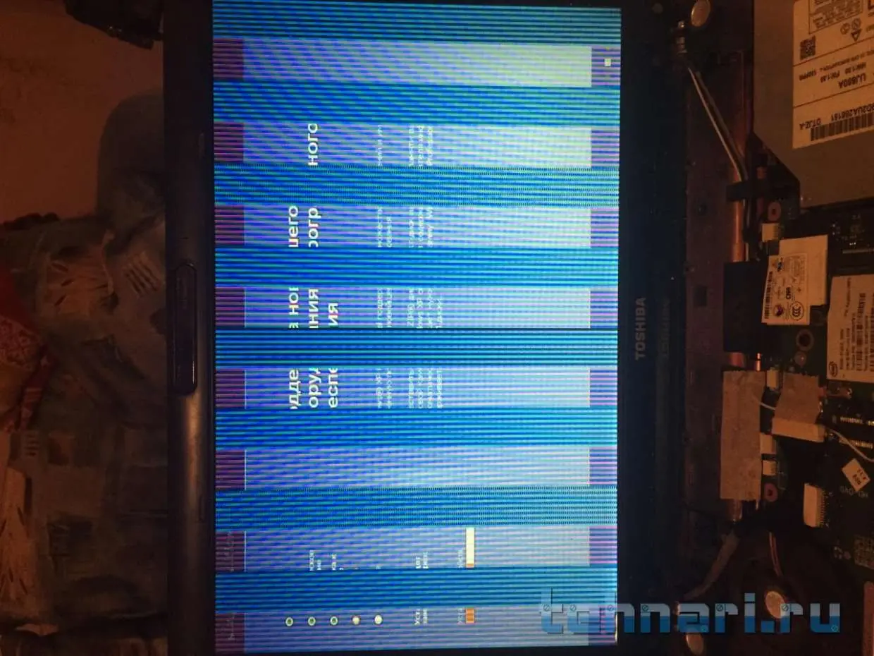

Ноутбук TOSHIBA SATELLITE или что-то похожее )))
Проблема в следующем...
При попытке загрузить винду старую или поставить новую получаю такую картинку. Картинку прилагаю. Процесс циклический и не заканчивается... Помогите советом )
    84.9 KB · Просмотры: 165
Судя по всему отвал видео чипа.
Попробуйте подключить внешний монитор если есть выход на него
Попробую !
А почему тогда бук отрубается все время при загрузке ? Если б видяха, то просто полосы и все, а так бы и дальше грузился... Или я не прав ?
Может там срабатывает защита от перегрева, датчик на видеочипе должен стоять.
А если собрать корпус? Конечно срабатывает защита, только на процессоре. Система охлаждения живая? Хладагент в трубке есть? Проверить можно нагрев один край теплотрубки, если наревается равномерно вся то живая.

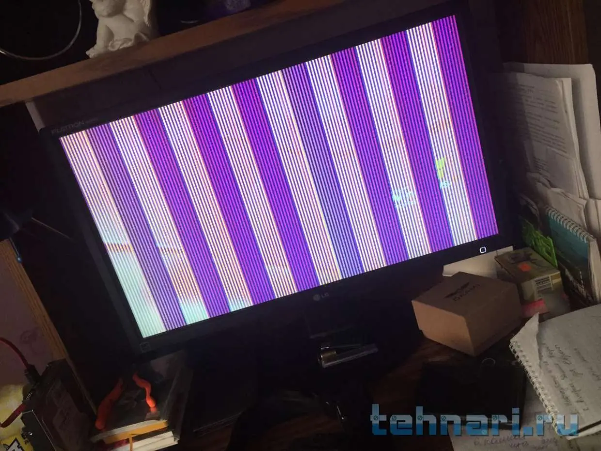

Подключил внешний монитор и запустил с CD диска "загрузка мини ОС"... Получилось вот это
Если бы видяха сдохла, наверное, я бы вообще на экране ничего не видел. А так первые этапы проходят и все видно, а потом, когда остается 35 мин до конца установки, в момент "установки устройств" вырубается бук и экран в полоске

Найдите нормальный диск с виндой. В вашей виндовой сборке в преднастройках стоит частота на дисплей выше 75Гц.
На другой бук и ПС ставил ту де винду... Проблем не было
А если на мороз вытащить и там включить, теплозащита не должна сработать ? ))) почему в одно и то же время срабатывает ??? Что так равномерно нагревается ??? )))))
На другой бук ставил и ПС ту же ОС, проблем не было. А если на холод вынести , термозащита сработает ??? )))

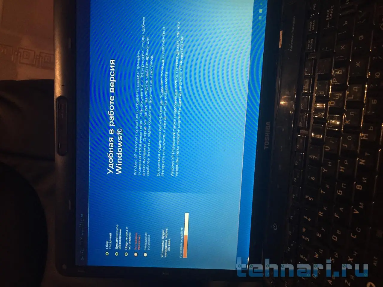

Потому что устанавливается видеодрайвер, меняется режим работы видеоконтроллера (подозреваю - обращение к видеопамяти).
Память на Вашем буке съёмная? Если видеокарта использует системную память, то иногда помогает просто вытащить и вставить обратно планку памяти, для восстановления контакта в разъёме. Вероятность, что поможет, не высока. Но мне пару раз помогало :)

А ноут включаете на аккуме или на сетевой зарядке? Может тут поискать проблему?
Он и так и так работает. И на проводе , и на проводе с батареей и с батареей просто без провода
Вырубается вот на этом этапе

Померьте уровни напряжения если знаете где их там мерить. На выводах кренок на пример. У меня сегодня на одном приборе кренка выдавала 6 вольт вместо пяти, так на мелком дисплее контрастность сильно поменялась. Там наверно на материнке должно быть написано где сколько вольт.
