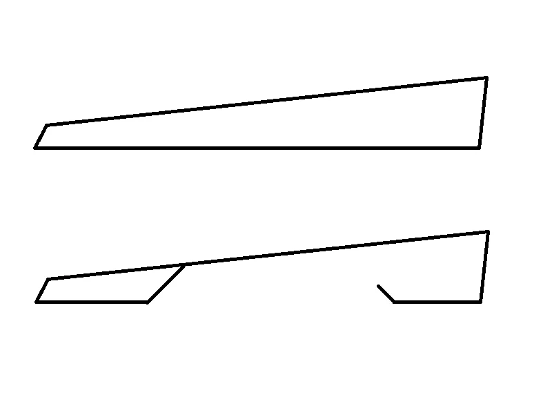

Доброго времени суток. Имеется 17.3" ноутбук MSI с очень горячей штучкой HD5730 на борту. Чтобы поумерить его пыл в знойную летнюю пору, было решено сделать подставку. Для этого был найден в руинах мастерской лист 1мм алюминия размерами 550*970мм. Размеры сего ноута: 414 х 267 х 36,7 мм. Во вложених набросок этой подставки.
Прошу вашей помощи, как ее лучше сделать, как согнуть, какой угол наклона. Все сгибы желательно сделать закругленными. По ходу работ будет делаться подробный фотоотчет.

Около года назад начал греться предидущий ноут. Купил подобную подставку с 5-ю встроенными кулерами по 70 мм . Стало хорошо но недолго : через пару месяцев ноут пришлось заменить а подставку удалось продать . Кстати и пользоваться ею оказалось неудобно . Из за возросшего угла стали болеть кисти . На форуме есть хорошие советы как бороться с повышенной температурой . А подставку сделайте . Для самоубеждения . Удачи .:tehnari_ru_953:
Тут все проще, из-за малой высоты ножек, доступ воздуха через отверстия на днище слабоват. Стоит только подложить небольшую картонную коробочку под задний край ноута и можно играть сутками. Чтобы сразу исключить все советы по замене термопасты и чистке - ноут еще долго на гарантии будет.
http://www.tehnari.ru/f25/t24436/#post547268
Угол наклона выбирайте по комфорту... я подкладывал бы под ноут книжки, подбирая оптимальный для себя наклон(максимально возможный угол, при котором пользование ноутом комфортно)
А вентиляторы только быстрее наполнят внутренности ноута пылью... ПММ
Нет, вентиляторов скорее всего не будет.
А чистить его сильно рано, еще 3х месяцев не отбегал.
Больше ничем помочь не могу... :)
Чтобы закругленный изгиб аккуратный был, нужно, как мне кажется, сделать что-то вроде листогиба... Из двух труб, между которыми кладется лист... Верхняя труба движется по контуру трубы, вокруг которой и гнется лист...
Скорее всего, греть надо лист...
Дождемся технологов... :)
Я только по дизайну могу псевдо советы давать... :)

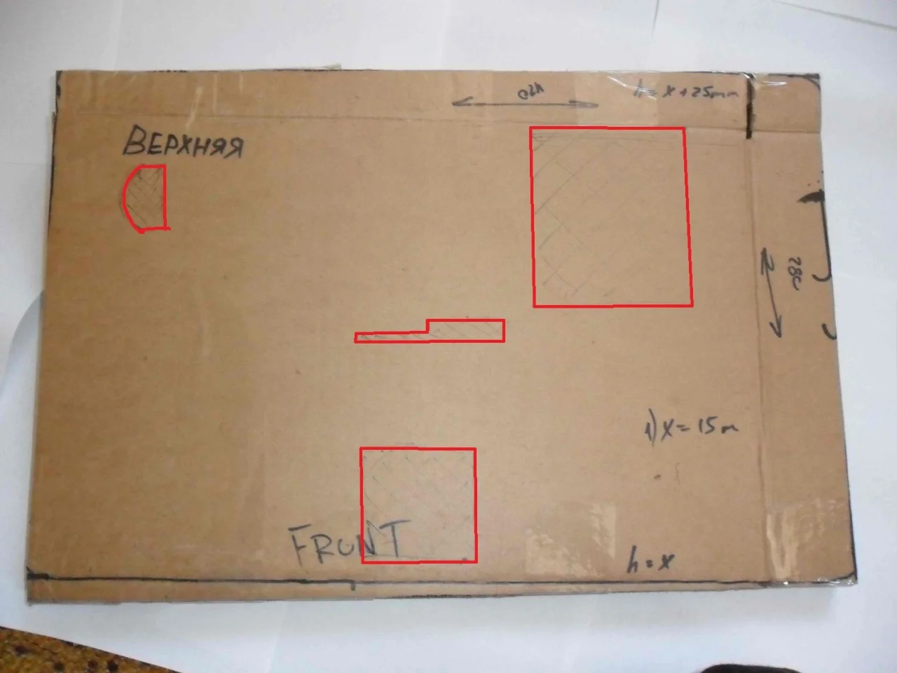

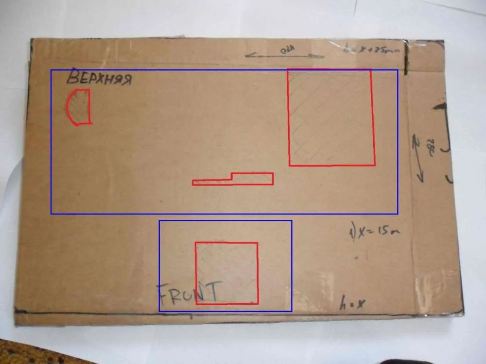

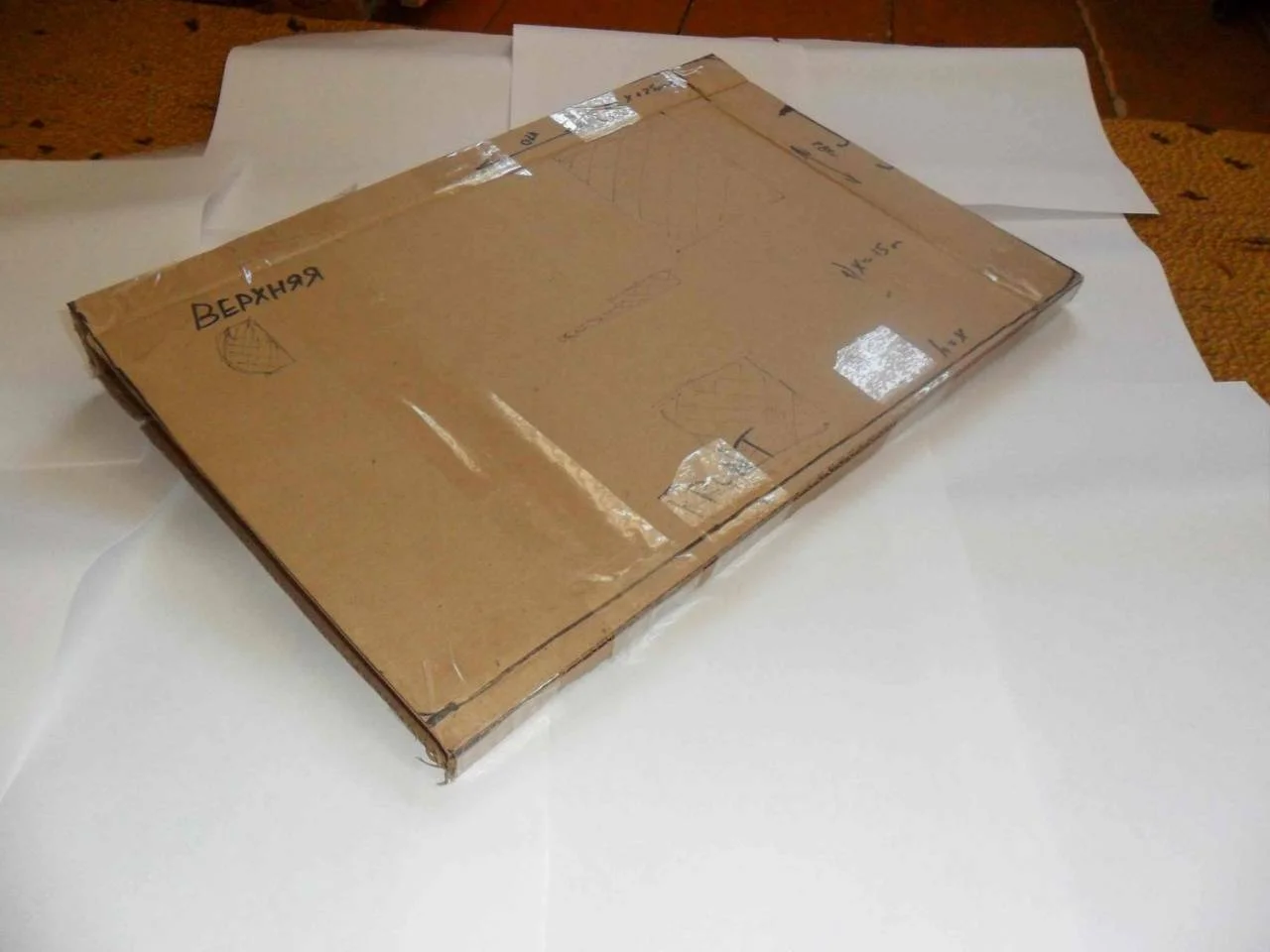

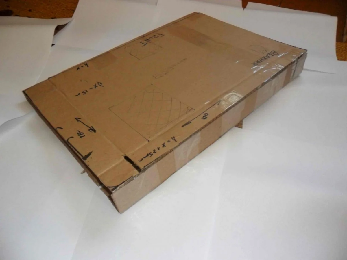

Продолжаем. Сделал макет из картона. Подобрал нужный наклон.
Возникло несколько вопросов. Как лучше сделать отверстия? 1 большое или 2 маленьких. На втором фото красным отмечены технологические отверстия (аля дырки) для охлаждения в ноуте.
И второй вопрос стоит ли делать подставку закольцованной? Или сделать разрыв в нижней части?
Фил, скорее всего придется зажимать 2 трубы в тиски, между ними пускать лист и загибать его вокруг одной из них.

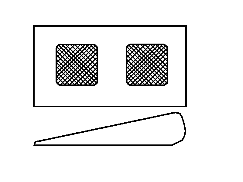

Я предлагаю немного другое расположение дырок в подставке, сверху одну большую, а снизу маленькую, но по краям подставки сделать арматуру из алюминиевого уголка или чего то такого чтоб не погнулась подставка в тонких местах, примерный рисунок(сильно примерный:D)
    33.9 KB · Просмотры: 727
Хм, можно и так. Нижнее отверстие служит для охлаждения второго жесткого, но яего не ставил. Думаю милиметровый алюминий прогибаться не должне, посмотрим. А что по поводу второго вопроса?
Я не понял вопроса:D
