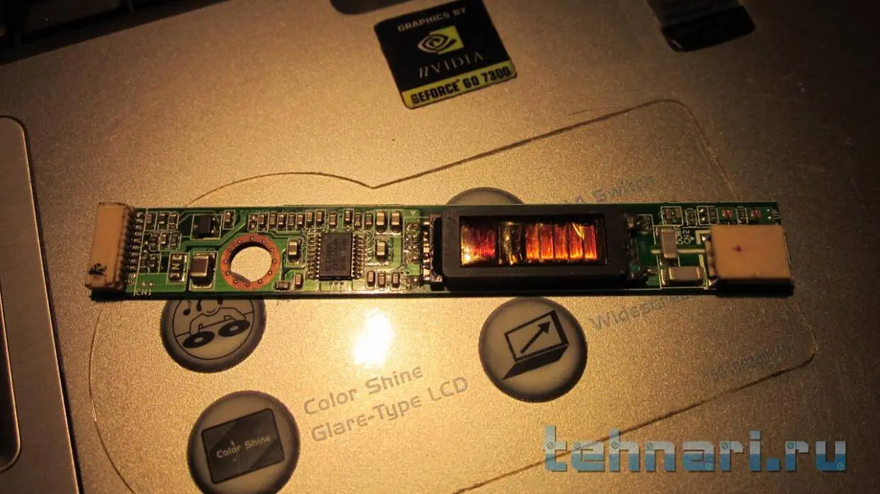

люди добрые!! уважаемые форумчане! подсказывайте кто шарит в этих делах.проблема такая-вначале лампа подсветки давала красноватый цвет и уходила в защиту.разобрал матрицу-поменял лампу-поработал часок-теперь подсветки нет.лампа целая(зажигал от другого инвертора).плату инвертора осмотрел под микроскопом-визуально сгоревшего не увидел.может кто ткнет пальцем куда копать и что мерять?схему инвертора нашел-но что то не совпадает.фото выкладываю.какие умные советы будут-отвечу на все вопросы.спасибо зарание.

Проверь омметром обмотки трансформатора. И предохранитель на входе прозвони.
Левая стрелка указывает на предохранитель. Начните с его проверки.
Правая - на ИМС. Надписи, что нанесены на ней - в студию!
