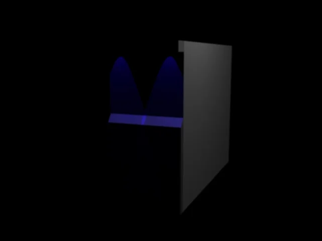

В общем я хочу сделать подсветку сд рома, я видел не одну тему на этот случай, но я хочу сделать подругому:
На передней панели корпуса у меня выперает небольшая какбы полочка,
Я хочу туда вмонтировать 2-3 светодиода, чтобы они постоянно горели.
Куда их можно лучше подключить, и как?)
Я просто в электронике пока слабо сооброжаю, но первый мой молдинг с подсветкой флопика прошел удачно=))(правдо флоп теперь неработает))
подскажите как лучше сделать:)
Зарание всем спасибо)
Сколько диодов и какие именно? Сверхяркие синие, белые, или есть и красные? От этого зависит оптимальный способ их включения, а питать их понятное дело от молекса. Там есть 5 и 12 вольт относительно массы.
В общем диоды яркие 2 штуки, синие 3,5в
Вот набросал побыстрому как хочу сделать:D(так как фотоапарата нету)

Варианта три.
1. Самый стабильный вариант. Соединить последовательно и подать на них с молекса 12V, через резистор на 250 Ом.
2. В паралель их и через резистор, сопротивлением в 100 Ом, подключить к 5-ти вольтовой шине ппитания на молексе.
3. Самый простой, но самый ненадёжный. Включить светодиоды последовательно, затем плюс цепочки в 12V (желтый на молексе), а минус в 5V (красный на молексе). На них пошурует 7V и они сами выберут себе ток.
Спасибо) буду делать=))
