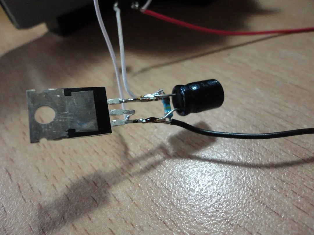

саму подсветку сделал из чип светодиодов, припаянных на узенький кусок текстолита, жаль фотку не сделал, а схема представляет из себя реле времени, которое запускается нажатием на кнопку и включает светодиоды, по прошествии ~20 сек светодиоды плавно тухнут :)

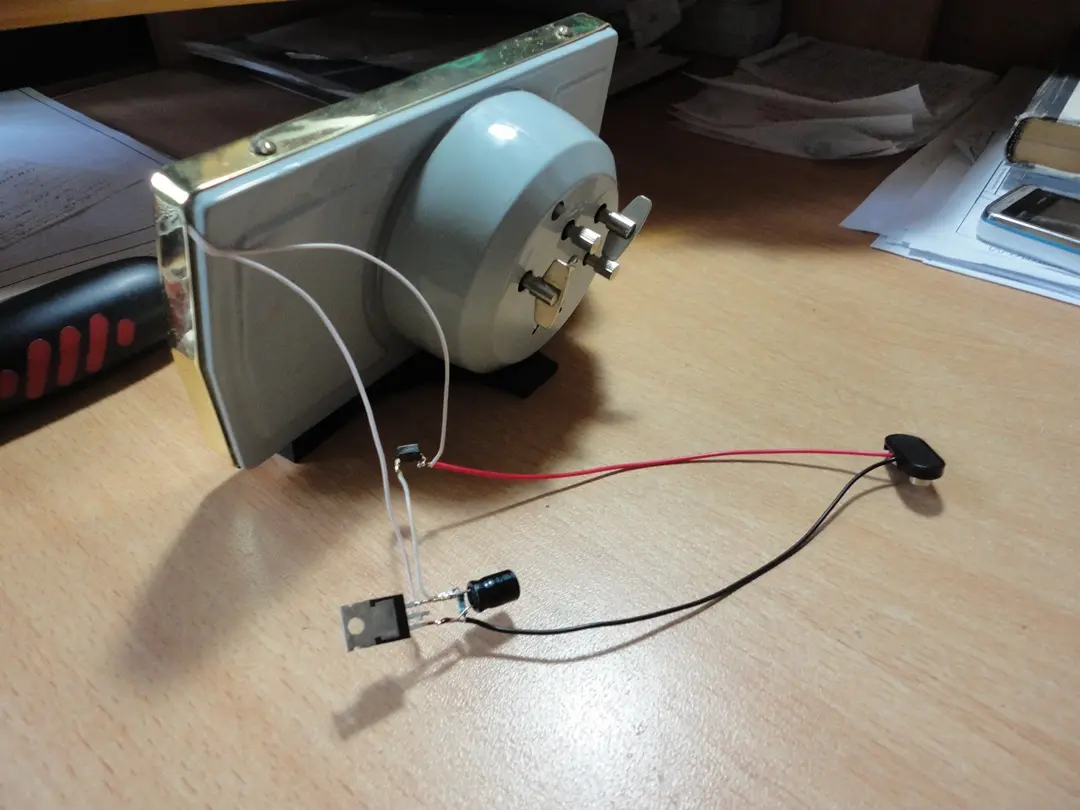

вот само реле времени)) собранное навесным монтажем

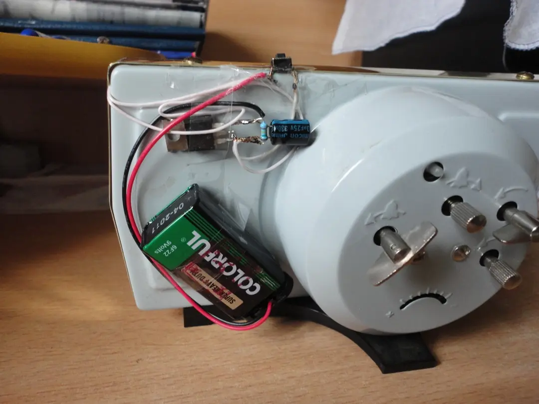

подсоединил к часам (провода длинные)

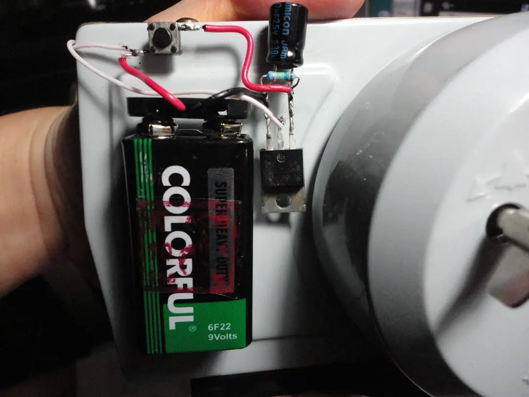

питается от Кроны
тут поменял кнопку на "удобную" и навел порядок с проводами)))

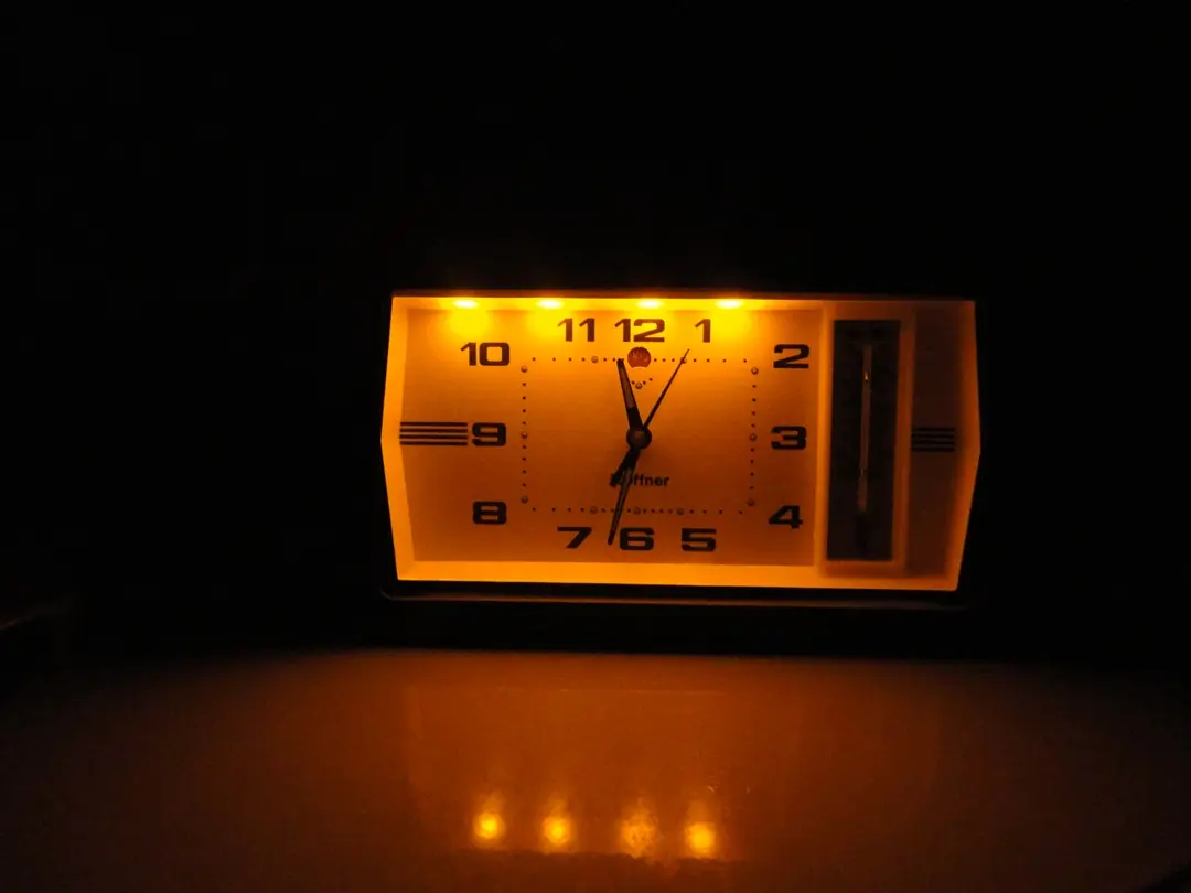

вот как все выглядит уже в темноте на кухне
очень доволен тем что получилось, светодиодов не видно т.к. они спрятаны в корпусе, но способны просвечивать через него на табло, остальная часть тоже не заметна, днем видно слабо, ночью красиво))
