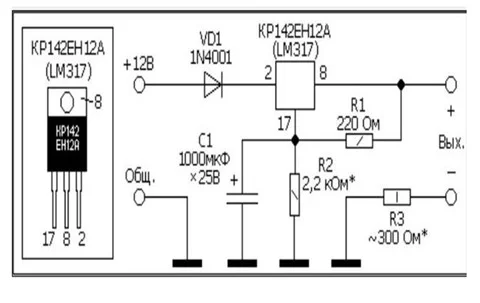

Без малейших познаний в радиоэлектронике, появилась идея собрать светильник на светодиодах для аквариума.Принцип работы состоит в том чтобы заставить светодиоды плавно включаться и выключаться во избежании стресса у рыб. Приведенные примеры принципиальных схем основаны на применении программированных чипов, что для меня совершенно не реально. Можно ли создать схему пользуясь только транзисторами и конденсаторами? за ранее большое спасибо.

Персональный блог mouse-b
15 февраля 2011 в 08:48
Плавное включение подсветки
Подбирая резистор R2, выставляем 7-8 вольт на выходе (если последовательное соединение). От емкости конденсатора С1 (у меня 2200 мкФ) зависит время плавного включения светодиодов (чем она больше, тем дольше светодиоды набирают максимальную яркость, и соотв. дольше гаснут). Подбирая резистор R3 (для каждой пары последовательно подключенных светодиодов), добиваемся необходимого значения тока через нагрузку (25-30мА для светодиодов белого свечения)

KP142EH12A это транзистор? У меня блок питания (трансформатор) 9V 2A потянет 60 белых и 20 синих светодиодов

В этой схеме будет только плавное включение. Отключаться светодиоды будут практически мгновенно.
