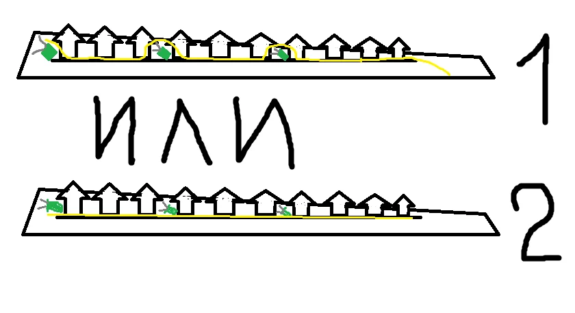

если вы читали, у меня клава на столе вместе с монитором, и не хочу я такую, даже если на клаву или снизу монитора приделать, я хочу, чтобы между клавиш
Ну вот, допустим, я сточил светодиоды, и, как мне посоветовали, собираюсь подключать к индикатору Scroll Lock, НО! - я не знаю на сколько вольт мои светодиоды(они же разные бывают?) как и что делать?
