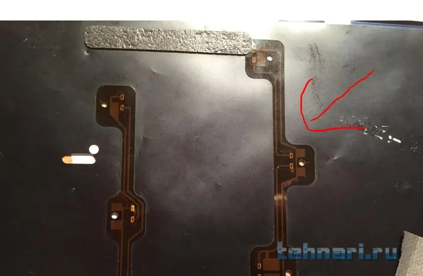

Всем привет!
Предыстория. Подсветка клавиатуры, в основном, горела в центре. Решмл разобрать. Прочистить. Прочистил. Перестала работать вообще.
Вот какое дело:
6 диодов. Один сломан. Прилагаю схему. Что можно сделать на месте сломанного диода? Суть только в том, что бы работало. С ним или без него..
Прозвонил все дорожки и диоды. Все работает кроме сабжа
Скорее всего во время чистки нарушили целостность места пайки. Прогрейте паяльником пайку, при необходимости - аккуратно пинцетом верните светодиод на место и припаяйте.
Диод в середине раскрошился
Замените на новый
Сломанный LED нудно аккуратно выпаять и замкнуть его контактные площадки проволочной перемычкой. Надеюсь, паяльная станция (или паяльник с регулировкой температуры жала) у Вас имеется... Нет? Тогда - в СЦ.
