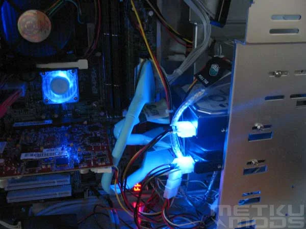

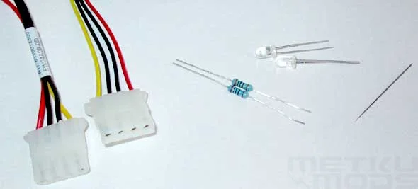

Вот нашел решение как подсветить MOLEX.Он не труден в исполнении, если у вас есть необходимые инструменты для работы. Единственная сложность - мало места для работы. Я расскажу вам о этапах выполнения этой фишки.В общем задача в том, чтобы засунуть светодиод с
резистором между минусом и проводом +5 вольт. Вы наверно думаете,
что стандартный круглый светодиод не пролезет между контактами

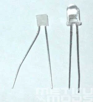

разъема. Правильно думаете. Придется слегка его изменить. Спиливаем
с него лишнюю часть пластмассы и получаем небольшой квадратик(на
рисунке он слева) Будьте осторожны - не спиливайте слишком много,

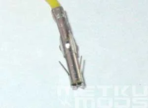

чтобы не повредить кристалл.Далее нужно вынуть два контакта из разъема, чтобы
припаять к ним светодиод. Чтобы вынуть контакт из разъема, надо
согнуть две защелки, на которых держится контакт. Загляните с
обратной стороны в место крепления контакта, чтобы увидеть

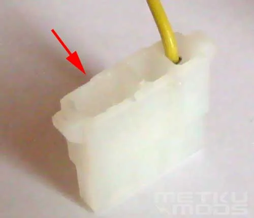

месторасположение защелок.Затем нужно удалить стенку, разделяющую контакты чтобы
туда влез наш светодиод. Сделаете это при помощи кусачек или
ножа.Припаяйте к контактам светодиод с резистором и вставьте
в разъем, предварительно отогнув защелки на контактах. А теперь включайте и смотрите на результат!
