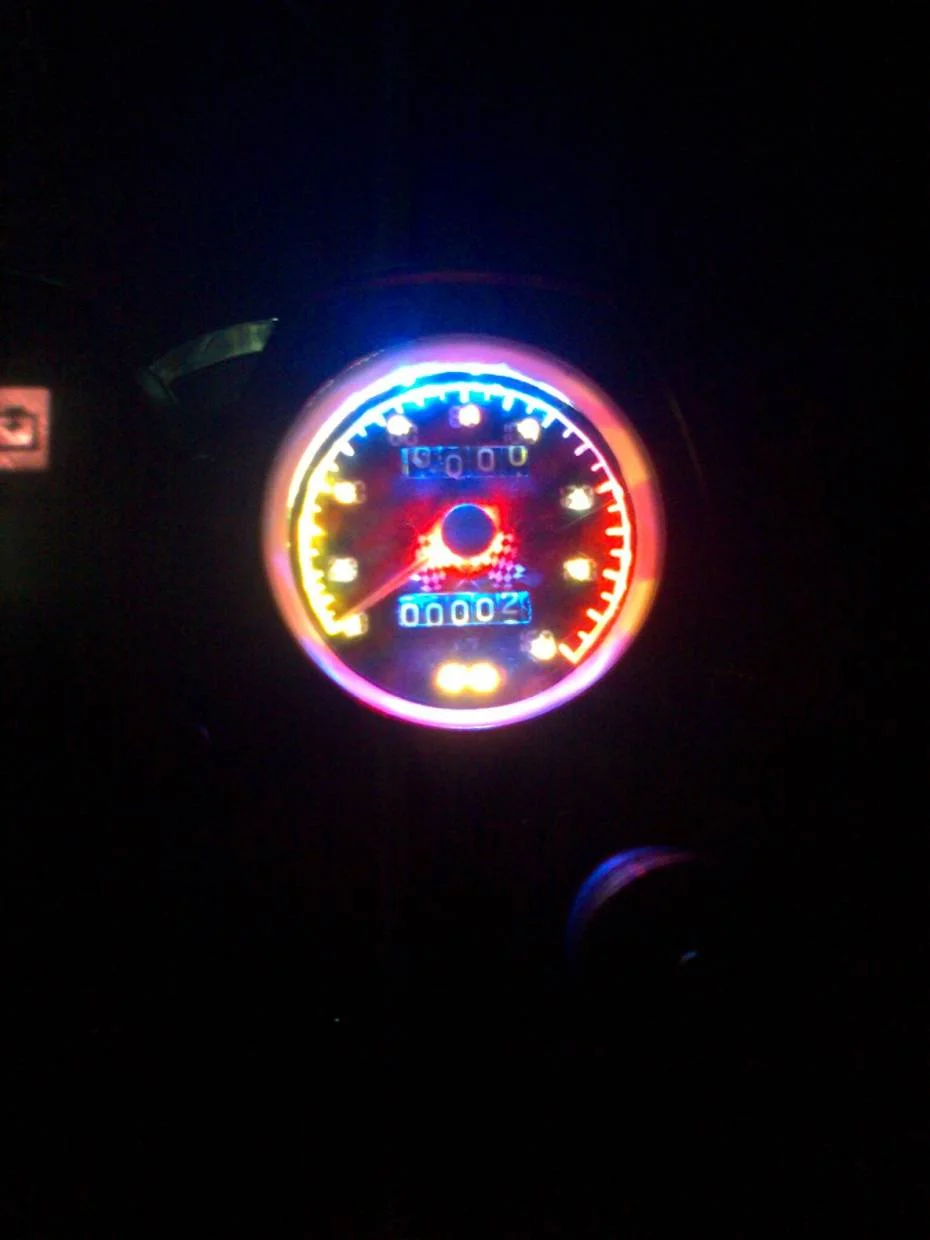

Парни нужно (а точнее просто хочется) сделать подсветку спидометра в трех цветах... белый-синий-красный...спидометр обычный,от 5серии мотоцикла ИЖ... вот хочу получить что-то типа этого...подскажите как это сделать....
саму подсвутку думаю осуществить светодиодной лентой,большой вопрос встает о том как сделать рассеивание света от светодиодов и то чтоб свтедась шкала и цифры включительно...
Илюх, то что на фото - это подсветка 2 диодами, само табло (надписи/деления) светопроницаемы...
В твоём случае можно (нужно) изготовить новое табло из плекса, и наклеить "рожу" либо купив готовую либо самому напечатать на самоклейке (в несколько проходов, чтоб чёрный лёг плотно)
Рассеить свет от диодов можно 2 способами, применить рассеиватель (конус из плекса) либо засверлить линзу сверлом :)
Вась,а че если сделать табло из плеска от диска,сверху наклеить "морду" из фото бумаги,но все то что должно подсвечиваться вырезать,а с обратной стороны подсветить светодиодной лентой нужных цветов...?
Можно и так, вообще подложка любая подойдёт, главное чтоб свет пропускала. :) Насчёт шкалы, Илюх, глянцевую фото, белым (не закрашеным) оставить только то что светиться должно, а остальное чёрным (высокое качество, с наибольшим расходом краски) если первый раз плотность будет мала, прогнать еще раз (главное точно поставить лист, чтоб не "убежало" изображение) :)
Вась,как думаешь нормально с такой шкалой будет?
Пробовать надо.... :) Бумагу бери тонкую, засветить можно белыми диодами. :)

вот потихоньку продвинулся...
"табло" готово...(тока вот с диодом что стоит на отметке "20" не повезло,вроде брал из одной серии-но этот намного тусклее остальных...)
вот встал вопрос: вообщем хочеться востановить цифры на "кольце" которое показывает метры...
-понимаю что заменить его проще,но где ж вот найти то чтоб нестертое было? у самого лежат 2 спидометра,но там стертые :( это на фоне тех двух-"посвежее")...
Для равномерной подсветки подложи под циферблат оргстекло, а лучше белый матовый акрил.
Остались небольшие косяки-надо заменить диод на отметках "120" и "20"...
А так вот что готово: остается сделать стрелку и собрать все...:tehnari_ru_509:
Илюх, надо было рассеиватель под шкалу...
Вась,давай подробнее,еще непоздно переделать :)
Илюх, а тебе уже всё сказал Виталя
Если будут "засветки" между цветами то можно наклеить (с тыльной стороны) небольшие перегородки (по секциям между цветными диодами) из светонепроницаемого материала :)
Вась а циферблат то итак на орг стекло наклеен...
Илюх, имелось в виду на матовый плекс, но лучше белый :)
конечный результат...
в реальности конечно подсветка выглядит лучше...
но я доволен результатом!:dog::trio:
