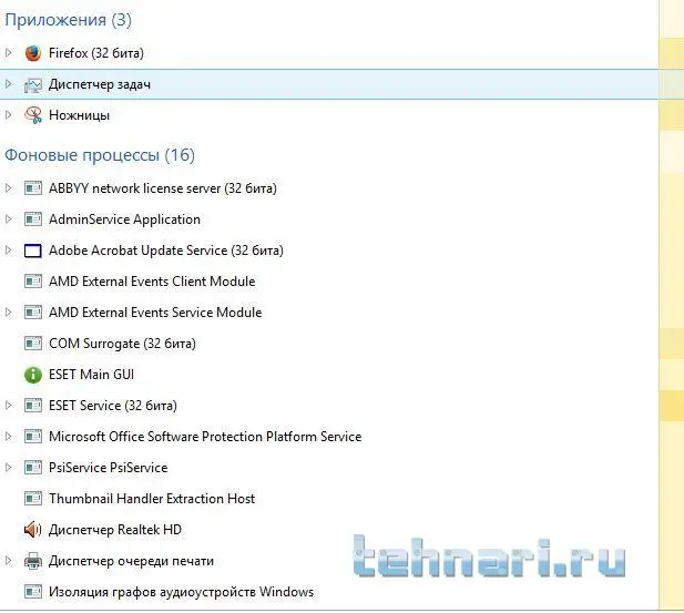

на данный момент стабильность работы ноутбука повысилась. На скриншоте показаны процессы, что из этого лишнее и можно убрать?
    22.7 KB · Просмотры: 55
судя по образу, ничего лишнего нет.
