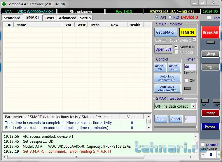

Всем привет. Иногда наблюдается торможение, долго думает, в режиме ожидания почти постоянно горит на системнике перегруз, хотя при этом играет одно радио. На днях ваши спецы смотрели комп, вот http://www.tehnari.ru/f35/t250225/ поэтому не вижу смысла опять делать логи, жду ваших решений. Спасибо.

запустите victoria и сделайте скан вкладки smart
Серёга, вот пжлста, что-то еще?

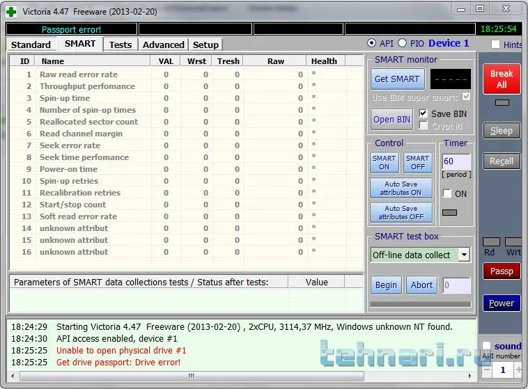

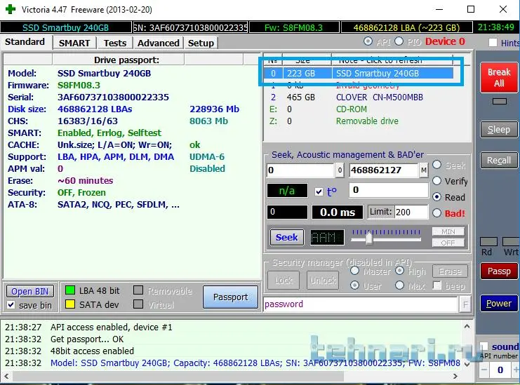

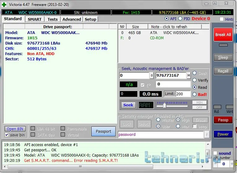

вы выбрали диск 1, выберете диск 0 и на нем проверьте смарт.

Вот диск 0, Standard, а вот SMART после нажатия Get smart
Что дальше?

у вас жесткий диск через сата подключен? выглядит как по юсб...
не читаемый смарт на диске - только менять жесткий диск.
Серёга, вроде бы да, он когда-то барахлил (красненький) и я их поменял местами с приводом, вроде помогло, может попробовать еще раз заменить, теперь на новый?
