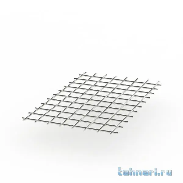

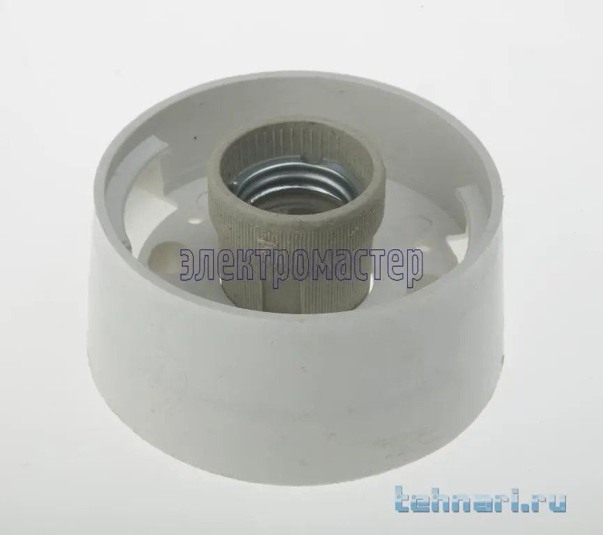

Как вариант, полазав в интернете додумался до такого, у нас продаются вот такие пластиковые основания для шаров НББ, по 18р, они конечно для монтажа на поверхность но подвесить можно спокойно, сделать цилиндрические плафоны из стальной сетки и прикрутить снаружи множеством маленьких саморезиков, таким образом кучу саморезов никто стоять откручивать не будет, сетку тоже навряд-ли кто то будет стоять с бокорезами выкусывать, а вслучае неисправности лампочки её таки можно заменить попарившись с шуруповёртом))) Даже придумал как плафон сделать, обмотать литровую банку сеткой и скрутить/сшить проволокой))) Сетка вот такая с квадратными ячейками, сварная, как то покупал такую когда делал клетку для карликовой мыши, она скотина сквозь обычные клетки пролазила)))

Ну, патроны-то однозначно менять. Я бы вообще использовал что-то вроде
какие нибудь плафоны по типу как раньше были жёлуди
с металлическим основанием, прямо к которому прикрутил бы, скажем, светодиод-пятиваттник.
Если кто позарится - просто оторвёт всю конструкцию.
