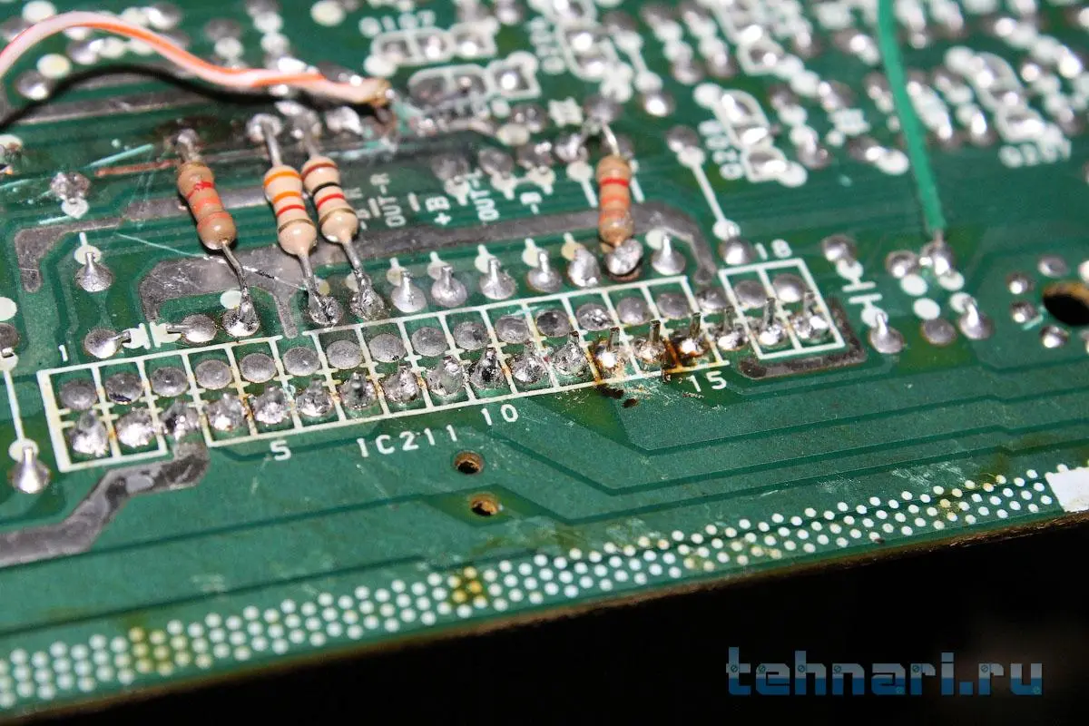

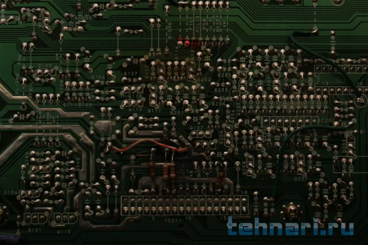

Немного погорела aiwa NSX-990 HE на усилке STK4182
Ситуация была такова - на выход ПRавого (вроде бы) канала ~220 В (фаза и ноль). Коротнуло. Теперь усиль не усиляет. После нормального включения "работал" только Левый (вроде бы) канал. Работал он только на высоких кромкостях, еле-еле слышен звук, как буд-то "-" не был подключён. Правый молчал.
Напряга на правом - 0.5...1.5В. На левом нету. Напряжение питания есть.
Все ремонтные работы проводил в Очернённых местах или рядом с ними.

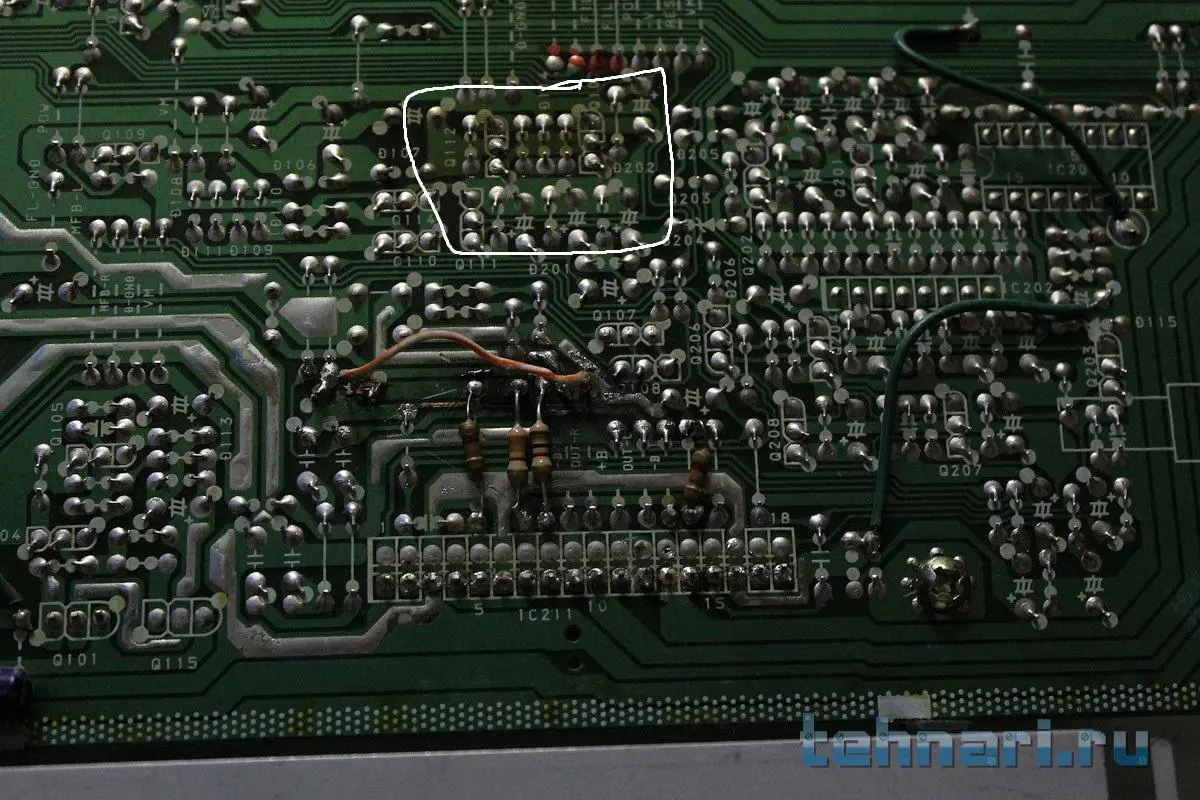

Разобрал, восстановил дорожки, перепаял резюки (5шт) и перемычки, восстановил взбухший кондёр.
Проверил какие-то тразисторы (Q102;Q112), резисторы рядом с ними (R127;R137;R136;126). Один из транзисторов странно работает (ток от Б->К ~ 600мА, ток Б->Э не проверяется).
Итог - не починилось :(.
Что я упустил? Что ещё можно сделать?
Прилагается фото с места происшествия. Резисторы паял с обратной стороны, так как ножек им не хватало.

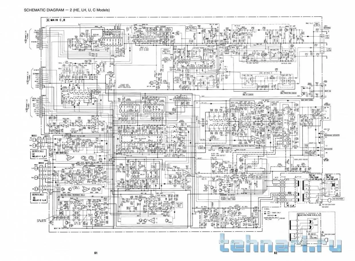

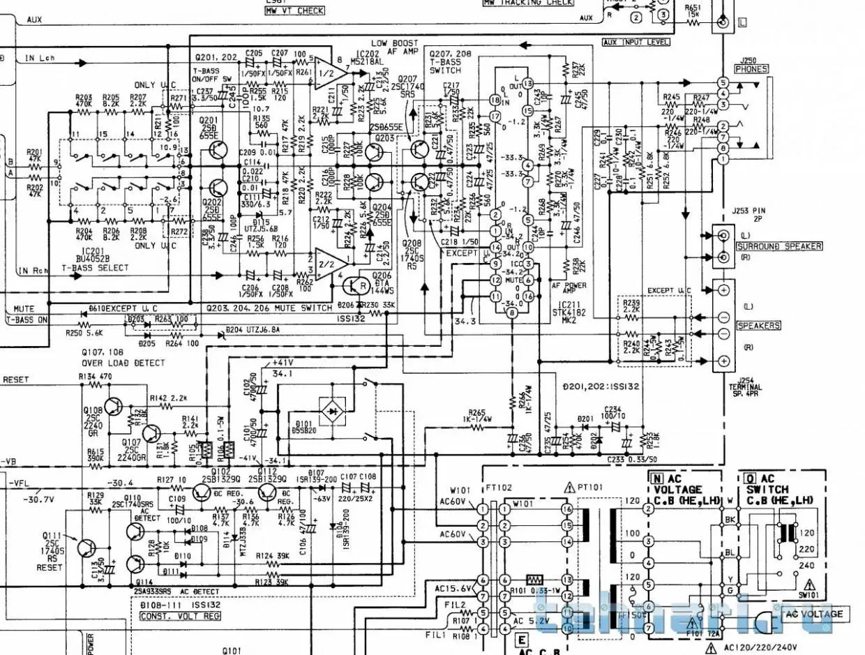

PS Знаю, что схему смотреть не будете, но сёравно скину.

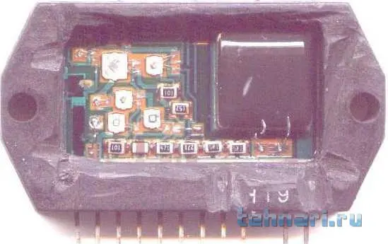

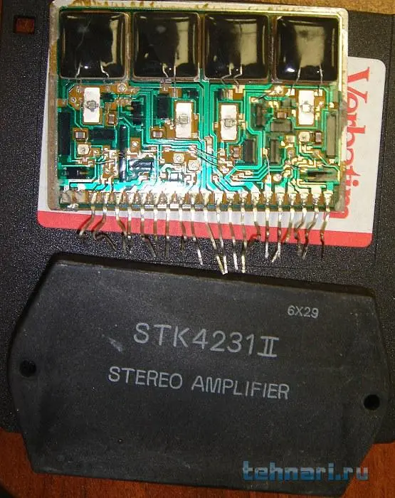

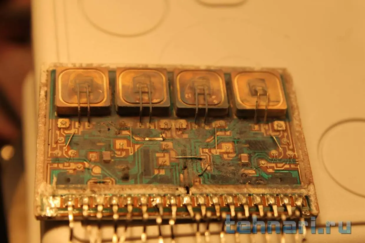

не спешите, это микросборка, аккуратно снимаем с нее крышку, выходники одного из каналов у вас точно в ауте, питание сколько? если до 35в в плече, попробуйте навесить КТ819-18Г, ну и фото бы сюда
выпаять, попытаться поддеть отверткой в щель между алюминиевым основанием и пластиком корпуса, если не пойдёт-в ацетон её бросить на пару часиков

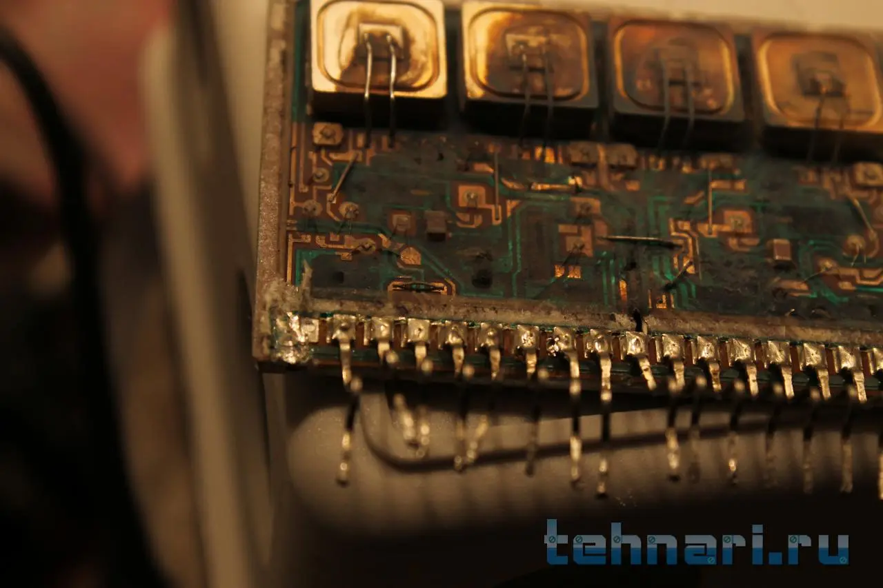

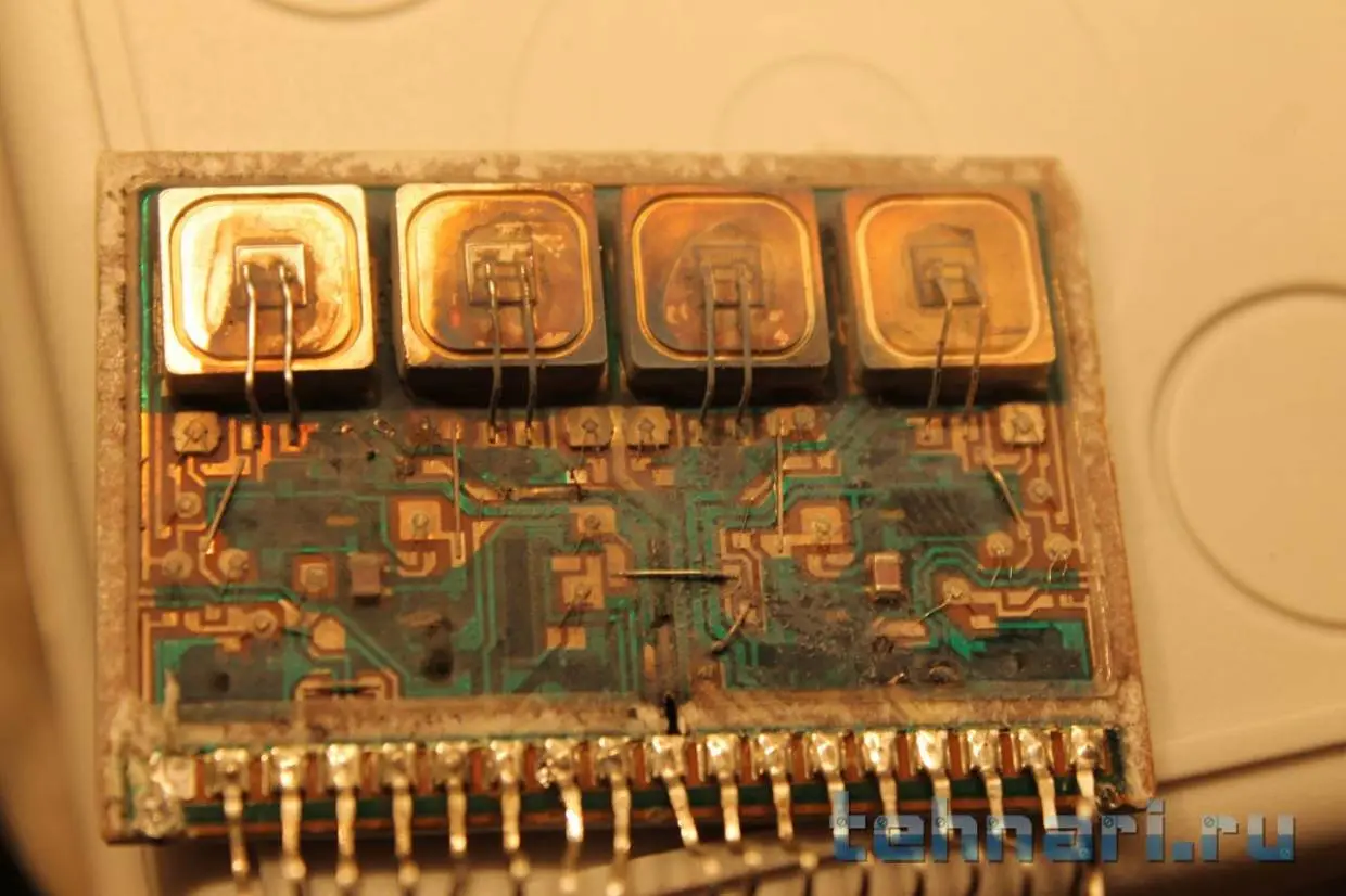

расфигачил... на 2рой фоте что-то повредил отвёрткой (когда от коруса отковыривал). не знаю что это было, но во время снятия крышки это хрустело.
Плата пострадалаа... 220 не жалет никого.
А что дальше то? Паять сожжённые дорожки? Их тут штук 5 повреждено, а паять такие волосинки мне не представляется возможным.
UPD1 Чуточку его очистил от пыли и нагара. По краю платы что-то вроде клея осталось. как свести?

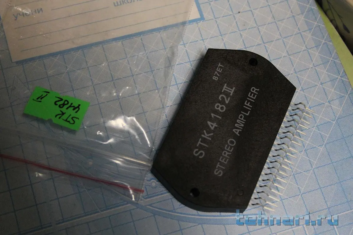

даже в ЧиДе 300р, только вот не фейк ли это?
В магазине могут заказать за 320 р (150 предоплата)
Привет всем технарям!
Вот, два дня назад пришла МикроСхемка (290р). Вчера запаял её - работает!!!11:tehnari_ru_288:

Белым обвёл область транзисторов, все резюки нормировались по схеме:
