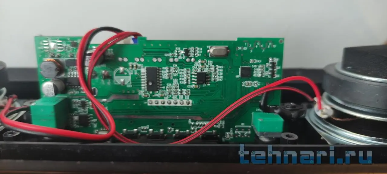

Здравствуйте, помогите найти аналог сгоревшей микросхемы.
Используется в блютуз колонке, маркировка на микросхеме MIX3301(AcAMJ4), может я тупой или что, но такую же в магазинах найти не могу. Единственное, что нашел(на очень китайском сайте) - это краткое описание(Гугл-переводчик).

Человек в аналогичной ситуации поставил tda2822, тебе с учëтом сабового канала нужно две штуки: в стерео и мостовом включении. В стерео она неплохо раскачивала у меня 3ГД-38Е.
PAM8403 на сателлиты, и PAM8610 на саб. А Гугл, в ответ на запрос F-класс усиления, выдает усилители радиочастотного диапазона
Боюсь, что моих познаний не хватит, чтобы реализовать данные варианты на такой плате. Максимум могу выпаять-впаять.

Они продаются уже готовыми модулями, к которым надо подключить только вход, выход и питание, погуглите на эту тему
