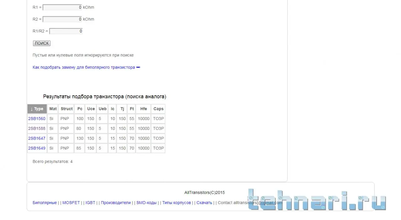

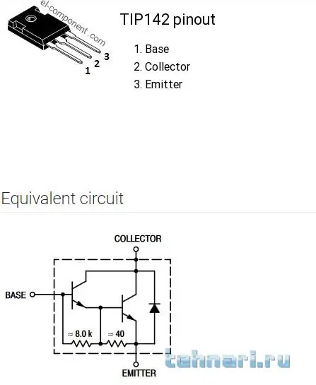

так нагрузил, 819й выбило... 829 и 853 думаю смысла ставить нету, заказывать tip142/147, они точно встанут норм?

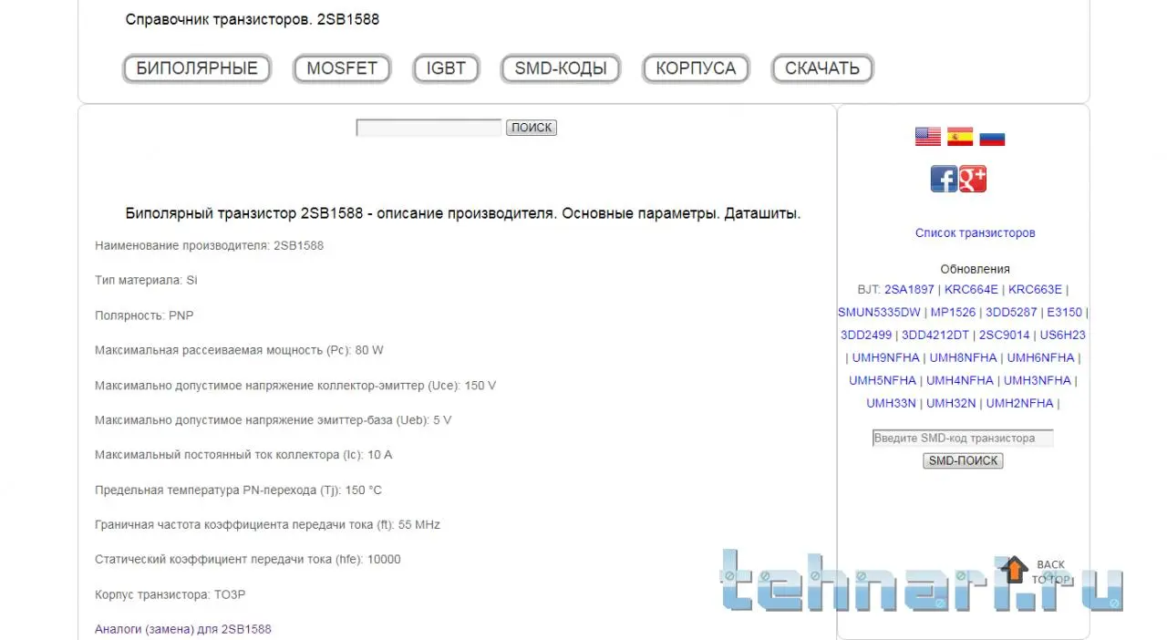

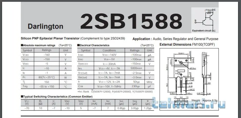

Илюх а 2SB1560/2SD2390 у барыги нет? Они полные аналоги твоих, только корпусок чуть другой, и по мощнее в плане рассеиваемой, 100Вт против 80Вт у твоих.
Дело в том что если ставить TIPы, то надо менять все в круг.
