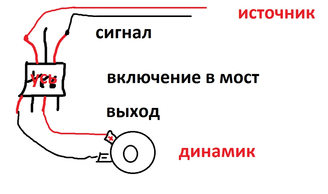

посмотрел схему включения вроде можно мотом включить нагрузка подключается к плюсам каналов а сигнал подаётся общий на левый вход землю на правый . перед тем как включать посмотри, минусы которые к динамикам подключаются. если на землю припаяны .то включай мостом смело.
немного непонял,нарисуй пожалуйста,как что.
вот так . не художник но понятно )

Как я понял вход и выход +от одного канала, - от второго.,так?
вот вход подаётся чёрный минус, красный сигнал левого или правого канала . подаётся на левый и правый входы усилителя , земля усилителя к сигналу не подключается . динамик подключается к плюсам выхода.

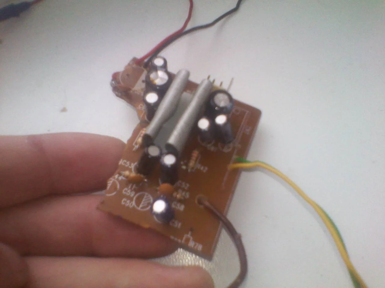

я этот усь сам не собирал,а выдолбил из грамлзкой платы от старого муз.центра,фото>>>>>

я так понял ? тогда где вход и выход другого канала ?

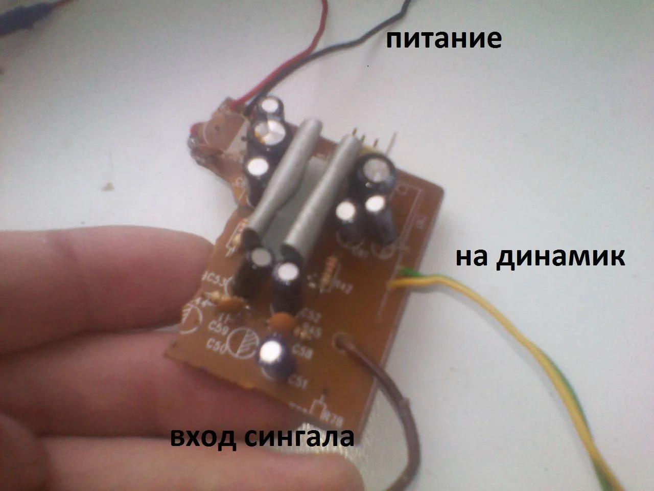

все как вы подписали так я и использую,а провода на другой канал неприпаял еще,на фото отчетливо заметно как с одной и со второй сторон микры одинаковое количество деталей,и распаложены почти одинаково.

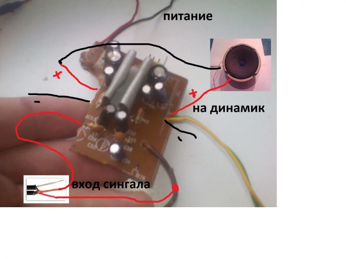

это я тоже заметил щас покажу как надо а вы уж куда нужно подпаяете.

Вечерком попробую,,а вы так делали с другими усьями? все нормально?
Все подпаял как вы сказали ,работает,звука особо недобавилось,решил оставить один канал как и было.
