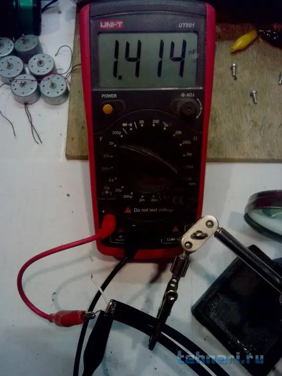

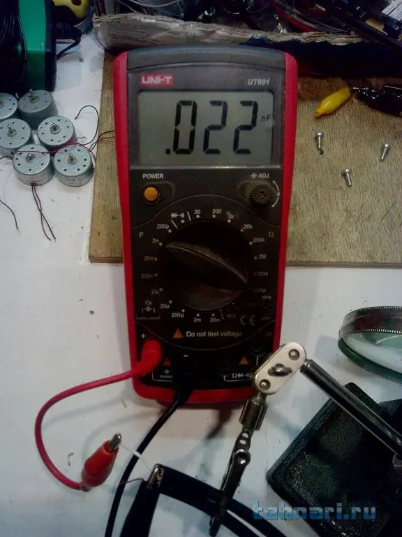

Бывает, гибкий коаксиальный кабель микрофона при внешнем отсутствии повреждений имеет обрыв центральной жилы или экрана. Вот буквально сегодня такая ситуация.
Резать кабель на куски - совсем не вариант, а локатора, описанного в романе Д.Гранина "Искатели" - в мастерской нет tehno015 Зато есть измеритель емкости - можно приблизительно определить место обрыва tehno040
Обрыв в центральной жиле. Распрямляем кабель, измеряем длину, складываем вдвое. Делаем:
Раз - зачищаем концы, соединяем оплетку.
Два - измеряем емкость центральной жилы к оплетке. Получается вот что:

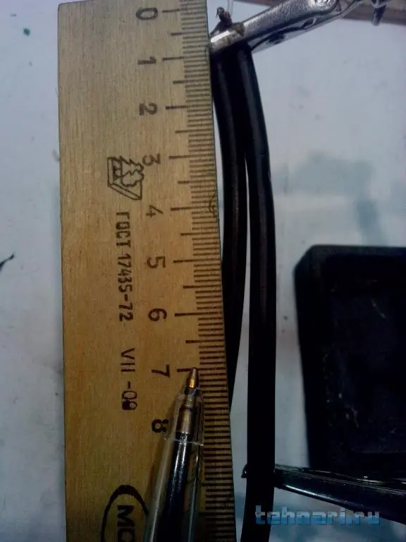

Считаем расстояние до места обрыва. Пропорция простая:

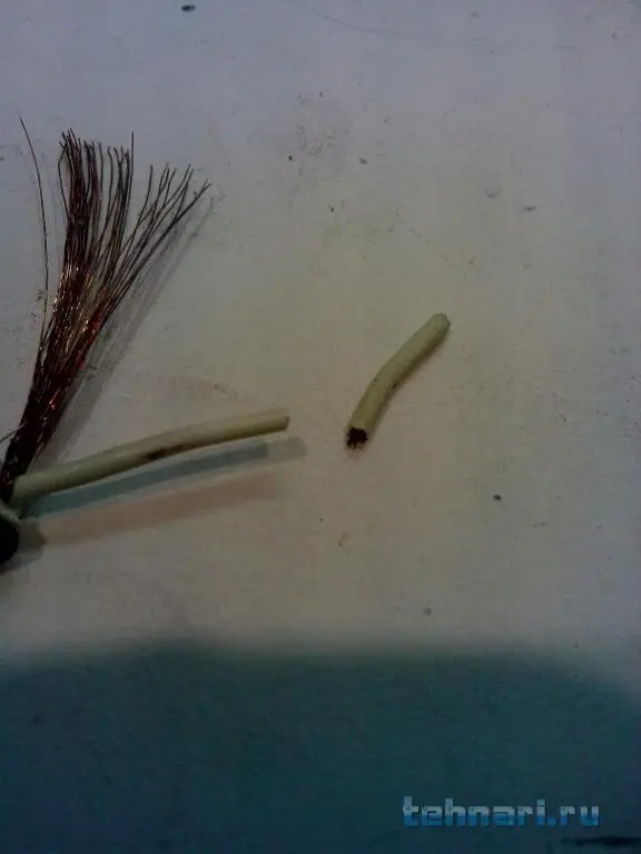

Находим и режем - вот она, собака женского пола:
Как-то так, вдруг кому пригодится tehno013

Я проверяю инвертором для ламп сканера. Можно из спользовать инвертер от монитора. Подключаю к обоим концам центральной жилы, там где обрыв начинает прогорать, там и обрезаю. Результат 100%
