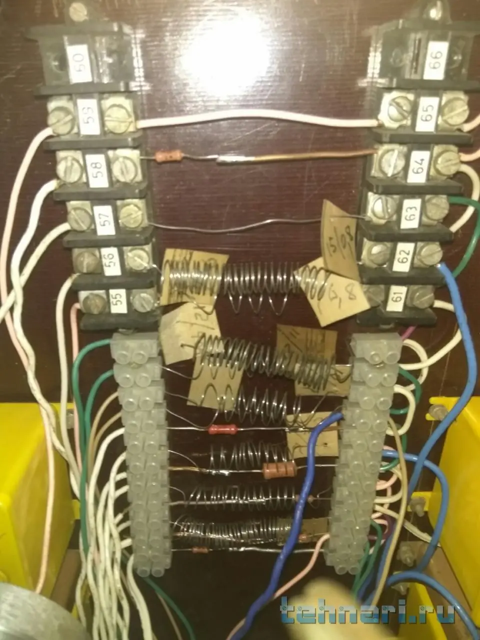

Давным-давно с отцом делали самодельную трехполосную акустическую систему из имеющихся динамиков и какой-то схемы, найденной в интернете (а может и в журнале каком, но вроде бы в инете)
Может, кому-то покажется знакомым такое исполнение колонок и подскажете по какой схеме эти колонки были собраны
НЧ: в одной из колонок установлен 25ГД-26, в другой - тоже 25ти-ваттник, но не факт что такой. помнится, схема была как раз для 25ГД
СЧ: неизвестный нонейм в обеих колонках, по 10Вт каждый
ВЧ: неизвестный нонейм в обеих колонках, по 5Вт каждый и в параллель (вроде бы) к нему припаяна автомобильная "пищалка", а-ля СВЧ частоты

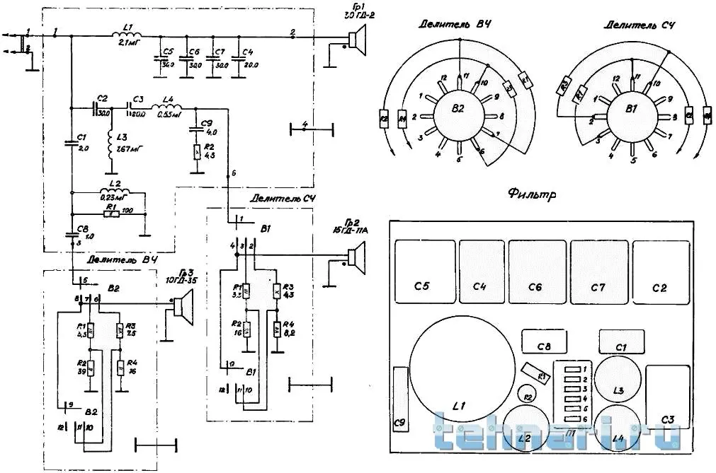

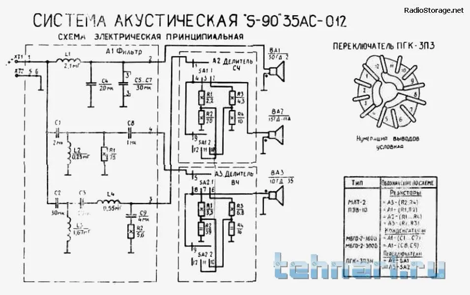

Выскажу предположение.
Судя по наличию двух переключателей и обилию резисторов (в т.ч. и изготовленных из высокоомной проволоки) очень похоже на какой вариант схемы S-90.
Типа такого

тогда уж эта схема будет правильней? хотя бы 2 переключателя
_primefan.ru/stuff/other/wool/s90_1.jpe (убрать подчеркивание)
tehno040 Конечно же, особенно если учесть, что это одна и та же схема, только по разному нарисованная. tehno001
Ага.
А если присмотреться то на обоих схемах не только по 2 (два) переключателя. :tehnari_ru_707: , но и позиционные обозначения элементов совпадают.
ЗЫ: найди больше двух отличий ...
Вы делали акустику по статье из: Журнал Радио 1980 г. №03 — Страница 43...45 "ТРЕХПОЛОСНЫЙ. ЛЮБИТЕЛЬСКИЙ. ГРОМКОГОВОРИТЕЛЬ. А. ГОЛУНЧИКОВ".
Достаточно глянуть на точёный ФИ. Только у А. Голунчикова указаны размеры такой трубы и способ настройки ФИ при помощи автогенератора.
Там же описаны рекомендации по изготовлению сопротивлений для переключателей L-Pad и автотрансформатора для четырёхомной СЧ головки.
Ну а динамики вы с отцом видимо применяли те, что были под рукой. В одном из журналов Радио, А. Голунчиковым были даны рекомендации по замене динамиков в этой АС. Радио 1981 г. №3 стр. 63
огромнейшее спасибо! и с наступающими!
