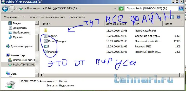

Добрый день! Сегодня 3 компьютера на работе заразилась какой то фигней!
Они мне на общем диске собрали все файлы в папку и создали своих файлов! (Теперь не знаю как все вернуть на место)
Если удалить созданные вирусом файлы то они снова создаются!
    35.6 KB · Просмотры: 81

доступ к общему диску отключите, пока не пролечите все компы.
выполняем скрипт в uVS
- скопировать содержимое кода в буфер обмена;
- стартуем uVS(start.exe), далее выбираем: текущий пользователь, меню - скрипты - выполнить скрипт из буфера обмена;
- закрываем все браузеры перед выполнением скрипта;
при деинсталляции программ - соглашаемся на деинсталляцию_удаление подтверждаем "да"

перезагрузка, пишем о старых и новых проблемах.
архив (например: ZOO_гггг-мм-дд_чч-мм-сс.rar/7z) из папки uVS отправить в почту safety@chklst.ru
добавьте новый образ автозапуска.
(вполне возможно, что это файловое заражение.)

пока по одной машине надо разобраться, с чем мы имеем дело: трояны и сетевые черви или файловые вирусы.

Вроде помогло! Спасибо!

Все все проблемы решились спасибо чудо люди!
