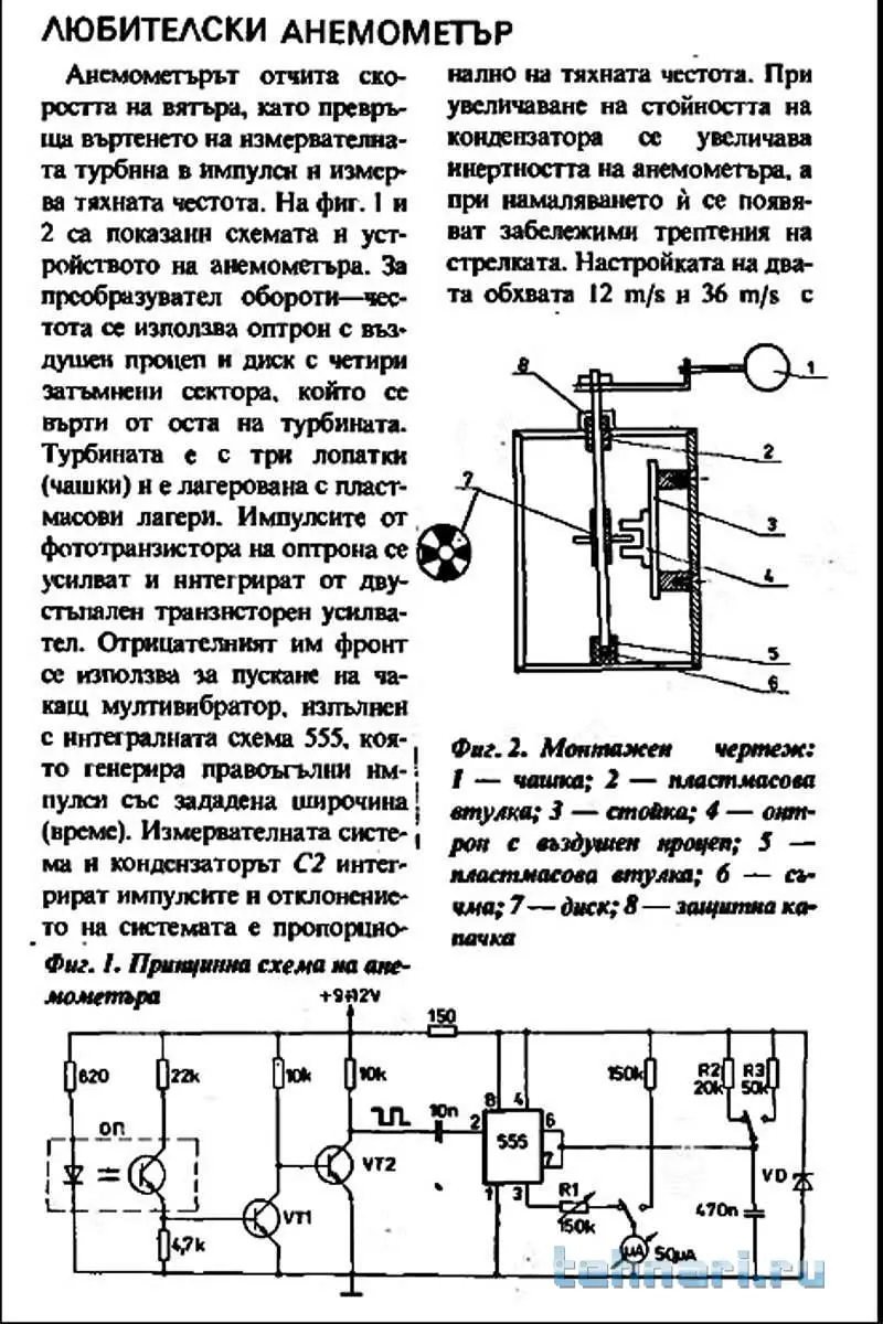

Задача. Нужно измерять количество оборотов в данный момент.Обороты небольшие. От 0 до 300 об/мин. Может кто то уже делал подобное.?? Простота и надежность приветствуется. Можно как аналоговый так и цифровой вывод информации.Какой прнцип лучше использовать /имеется в виду датчик /.-световой, магнитный и ,д. Накопал тут такую схемку.

Ротор помпы от аквариума - постоянный магнит. В обмотках он наводит ток, соответствующий оборотам. Подключаешь к головке микроамперметра и смотришь, что получилось.
В принципе, микродвигатели от игрушек, приводов CD, жёстких дисков и прочего мусора, которого полные ящики у любого компьютерщика, тоже нормально генерируют ток.
Копеечный частотомер с Али, геркон и магнитик на роторе.

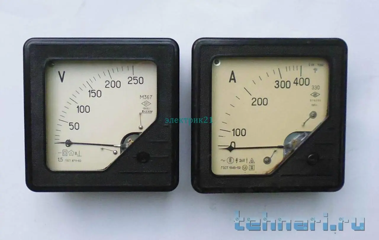

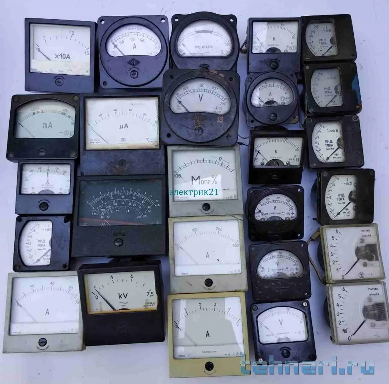

Смысла нет. Микроамперметры, стрелочные индикаторы от старого хлама - признайся, ведь и у тебя в мусоре лежат. Никаких затрат, никакого питания, подбери подходящую пару генератор-прибор и проградуируй свой показометр.
сплошные "скакания " показаний
Электролит слабо поставить достаточной ёмкости?
Признаюсь. И откуда Вы все знаете?
Просто хочется знать - насколько четко будут показания-скажем при 20 об/мин. /50/ Может у кого есть другие версии.
