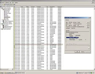

При выключении компа дня два три показывает что есть еще пользователь выключать или нет. Даю команду выключать. Но интересно стало кто это. залез в Мой комп - управление-просмотр событий-безопасность нашел:
Категория вход- выход
Код (ID) 540
Тип входа 3
Процесс входа NtLmSsp
Пакет проверки NTLM
Рабочая станция Код GUID
Пользователь NT AUTHORITY\АНОНИМНЫЙ ВХОД.
Вопрос: Это как-то связано с некорректным выключением компа - раньше такого не было если да то как бороться.
Спасибо Владимир
    239.3 KB · Просмотры: 97
    22 KB · Просмотры: 65
Вдогонку
Еще есть пользователи кроме с моей уч записью
NT AUTHORITY\SYSTEM
NT AUTHORITY\NETWORK SERVICE
NT AUTHORITY\LOCAL SERVICE
Эти вроде как безобидные относительно
