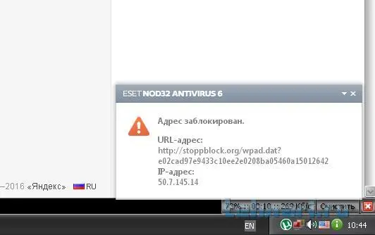

Пару дней компьютер был без антивируса. Похоже за это время кто то на нем что то цепанул из сети, то ли вирус то ли какую то программу вредоносную. Если комп не трогать то браузер может десятки страниц наоткрывать. Да и как то стал медленно работать. Хотя периодически делаю очистку реестра, дефрагментацию дисков , и прочие мелкие обслуживания.
Проблема в том что в браузере (Мозила) постоянно открываются вкладки какие то с различными сайтами. После установки Антивируса (Нод32) была выполнена проверка, нашел 24 угрозы и удалил, но проблема не решена полностью. Теперь в браузере открывается одна вкладка и в ней поочередно как бы пытаются открываться сайты, но Нод их блокирует, теперь постоянно уведомления выскакивают что Нод32 что то заблокировал. постоянно один и тот же ресурс.
Помогите пожалуйста проверить и почистить компьютер от этих неприятностей.

Закройте все браузеры. Запустите UVS под текущим пользователем. В меню: Скрипты---Выполнить из буфера обмена.
После перезагрузки:
1. Удалите все что найдено в Malwarebytes
2. Выполните чистку в AdwCleaner. После окончания сканирования снимите галочки с записей Yandex (если таковые будут) и нажмите Очистить.
3. Выложите логи Farbar Recovery Scan Tool

Сохраните его как файл fixlist.txt в папку с программой Farbar Recovery Scan Tool. Запустите Farbar Recovery Scan Tool и нажмите Fix.
После чего откроется файл лога fixlog.txt выложите его сюда
Готовый лог
Что с проблемой?
НА данный момент антивирус не ругается, никаких уведомлений. В браузере все тихо. Спасибо за оперативную помощь!
