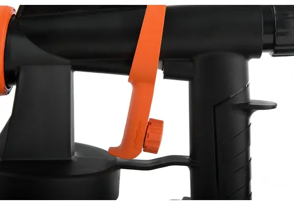

Как я понял, подобные аппараты делятся на два вида - компрессорные и вибрационные. Вибрационные работают без воздуха, просто распыляют краску под давлением. От таких сразу отказался, т.к. краску "разбрасывает" неравномерно. Стал рассматривать компрессорные. Они распыляют краску с помощью воздуха, создаваемого их собственным компрессором. Выбираю из двух моделей:
Первый вариант Sturm! SG9640
Второй вариант Sturm! SG9660B
Это не реклама!
Сам пока думаю, что второй будет лучше в моем случае...
Вообще, я понимаю, что они не самым лучшим образом подходят для моей цели, но и мне не на выставки ездить) Просто освежить внешку)
Поделитесь, пожалуйста, своим опытом в покраске автомобилей и другой техники.

9660 покупай, там компрессор отдельно:)
Тоже так думаю, но какая выгода от этого?
P.S. К тому же я не увидел там плавную регулировку кол-ва краски. Только воздух регулируется...
сам же от боша отказался
Дорого потому что)
а тебе краска и не нада, ты воздухом настроишь подачу смеси)
В некоторых условиях приходится ограничивать подачу именно краски, т.е. нужна сильная подача воздуха и относительно мало краски...
ты воздухом все настроишь, в плане краски регулируешь расстоянием руки от москвича)
А, всё у него есть, все регулировки) Что-то сразу и не заметил) Колесико - это регулировки краски, а курок - подача воздуха)

Купил аппарат, 1760 рублей. Теперь буду тренироваться :)
какой именно купил за 1760 рублей?тоже собираюсь покупать
Sturm! SG9660B, какой и собирался)
Машину пока не красил, готовил кузов по настроению. Мойка-чистка-шпатлевка-зачистка, теперь взялся за пороги, буду из листа оцинковки гнуть и приклепывать.
Зато покрасил сарай водно-дисперсионной краской. Отлично получилось, средний расход - около 120 грамм краски на квадратный метр, что весьма неплохо)
Есть один знакомый, у кого такой же краскопульт, он красит им машину, получается тоже вполне отлично для гаражных и уличных условий)
P.S. Разобрался с конструкцией - воздух продувается через сопло непрерывно мощным потоком, а курком регулируется подача краски.
