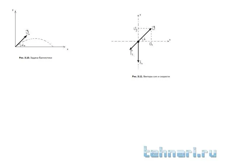

:tehnari_ru_837:Помогите сделать проект, не успеваю.:tehnari_ru_837:
Из ствола пушки, направленного по углом а0 к горизонту, со скоростью V0 вылетает снаряд. Требуется рассчитать траекторию движения снаряда.
  • Математическая модель задачи баллистики.docx
    31.9 KB · Просмотры: 876
    5.4 KB · Просмотры: 80

Не совсем так, Коля. Ежели без учета сопротивления воздуха, то - да. Но требуется составить программу расчета траектории именно с учетом этого самого сопротивления. А тут - только численно.
Другое дело, что ничего особо сложного в этом нет, тем более, что вся математика расписана. Просто много нудной рутинной программистской работы, которую товарищ мечтает на нас спихнуть.
