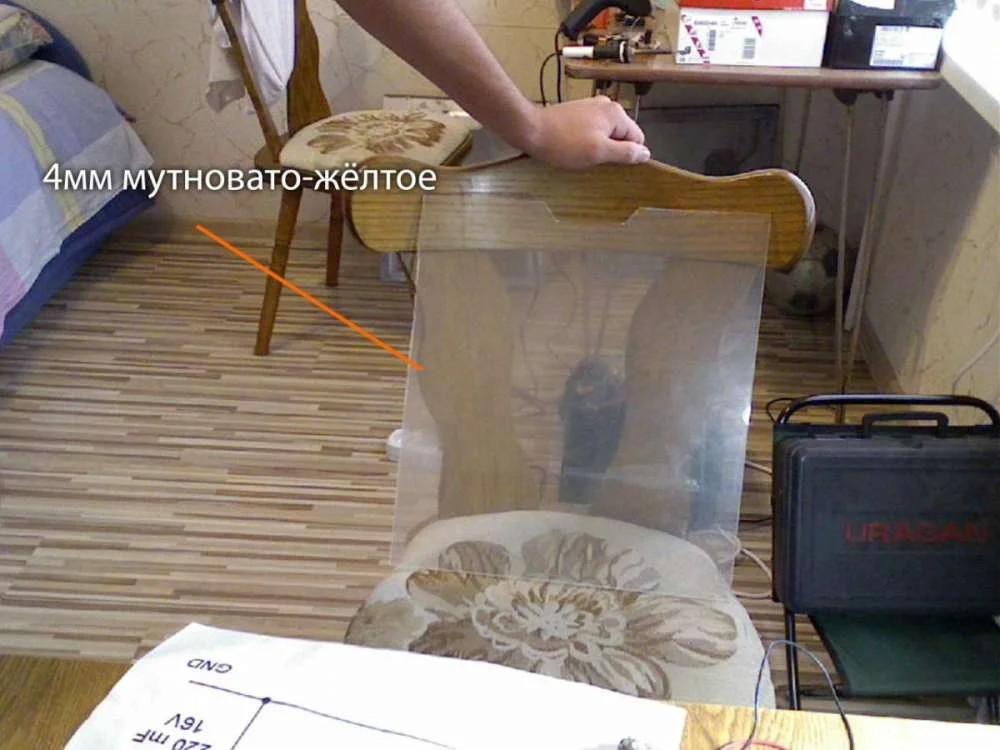

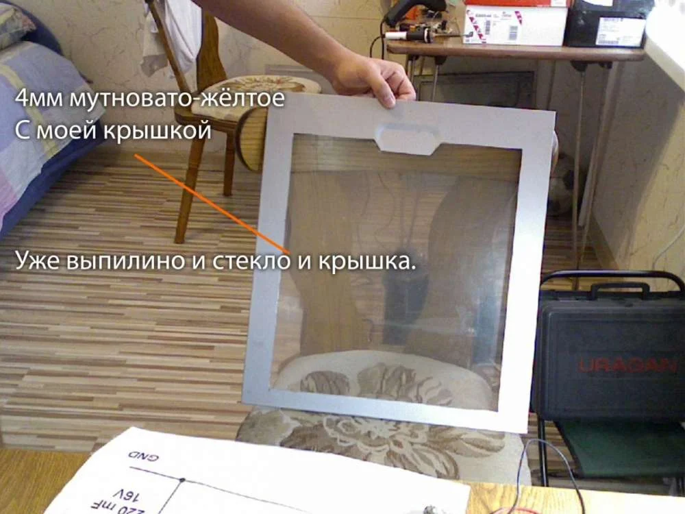

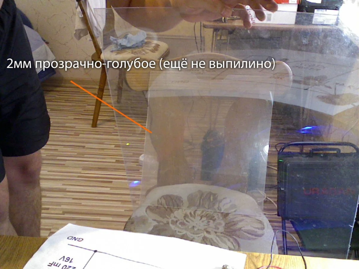

А вот я делаю боковую крышку для системника, у меня тоже есть 2 оргстекла, одно 4мм другое 2мм, (2мм снято с доски объявления в лифте =D) В нормальном состоянии.
2мм лучше, т.к оно более прозрачно, и не имеет жёлтого оттенка, по сравнению с 4мм.
Вечером будут фотки, подскажете как мне его лучше установить...
Имею в запасе клей, пистолет с силиконом, ну и все инструменты для этого...
Но вот на на 2мм стекле, есть заметные царапины, не глубокие но всё же... Как мне их лучше отполировать что бы не сжечь, есть паста гои, светло-зелёного цвета, есть войлок, масло подсолнечное :tehnari_ru_998:
Ничего из перечисленного вам не пригодится, кроме ГОИ, наверное. У вас есть полировальная машинка?
Не нужна ни машинка (плекс будет гореть) ни паста ГОИ. Наждачная бумага (последняя от № 400 до №1400) и на последнем этапе суконка и обычная белая зубная паста (это измельченный гипс) с капелькой воды.Вся работа- 20 - 30 минут.Удачи.:tehnari_ru_953:

Реально ли отшлифовать и отполировать 4мм что бы не пилить заново 2мм? (пропадёт ли жёлтый оттенок?)
Конечно реально? Только неясно - Вы хотите сошлифовать с 4мм до 2х? Если так то это будет НУ ОЧЕНЬ ДОЛГО !Оттенок останется в любом случае, избавиться невозможно. Удачи.:tehnari_ru_953:
