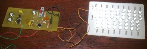

Всем привет!!!Есть схема стробоскопа но ничего понять не могу, что куда паять. Помогите нарисовать существующую схему более подробно, я новичок по этому мне надо все разжевывать подробно, заранее извиняюсь...
Хотелось бы чтоб схема была нарисована так как в здешней теме с названием "Бегущий огонь на десять шагов" мне так более ясно.
Все детали уже есть. :tehnari_ru_837:

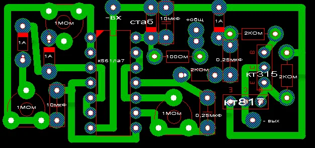

По поводу схемы,,на одной плате 2 ряда светодиодов((шириной 3 диода)) в каждом ряде по несколько цепочек в каждой цепи по 3 диода ,тоесть ряд синих к примеру верхний,,и ряд красных диодов снизу,,светить должен примерно так же как и полицейские мигалки те что под радиаторной решоткой или на лобовых или в бамперах,,тока тут два цвета в одной плате!!

Вторая картинка и есть схема((зеленая!!))
Вторая картинка есть печатная плата((хотя и зелёная)), на ней все детали расписаны, если она у вас есть устанавливайте детали согласно схеме
BH3 платы пока нет разве что макетка.
Уточняю что мне не понятно:подстроечный резистор----где какие контакты на нем и какие куда припаевать,,не понятно какие детали припаивать вместе какие нет,,сильно налеплено на картинке со схемой кружочки с местами для спаивания деталей,например стабилитрон и конденсатор на 10 мкФ раздельно или гдето както вместе припоять и таких мест там куча, особенно между микросхемой и транзисторами.Где припоять провода с питанием + и - и где припаевать провода идущие на плату с светодиодами...???????????

2 конденсатора на 10мкФ ---какие?,,електролиты,пленочные,керамика?сколько V.??я не очень разбираюсь есле что поправьте!!!
2 конденсатора на 0,.25мкФ ---какие?,,електролиты,пленочные,керамика?сколько V.??я не очень разбираюсь есле что поправьте!!!

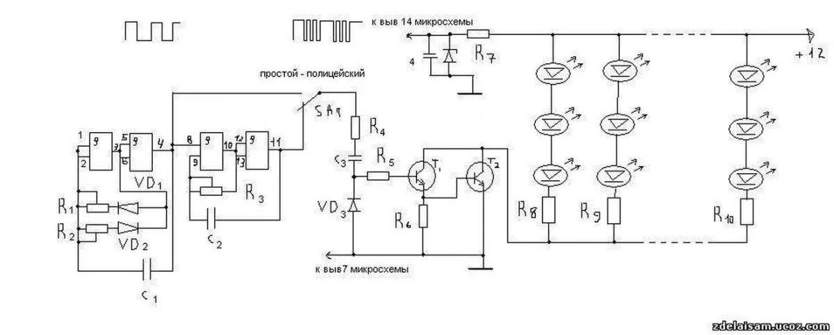

#10. Что бы ответить на все вопросы нужна принципиальная схема устройства, если есть - выкладывайте
#11. 10мкФ - электролиты на напряжение 16В или больше
0,25мкФ - плёнка или керамика
BH3 к сожалению принципиальной схемы нет.
Вот принципиальная схема, сверяйте с платой
    34.7 KB · Просмотры: 9,535

Сори ребята я перепутал,,мне надо не схема а печатка нарисованая так как в теме Бегущий огонь на 10 шагов!!!
Решил попробывать собрать и разобраться во всем сам,тока есть вопрос?:что обозначает -вх , -вых , +общ.??
+общ я так понял это + к плате генератор и к плате с светодиодами тоже?
Про какую схему говоришь ? ... :)
[Сергей2929]вопрос?:что обозначает -вх , -вых , +общ.?? "+общ" и "-вх" это плюс и минус питания
"+общ" и "-вых" это плюс и минус на светодиоды
