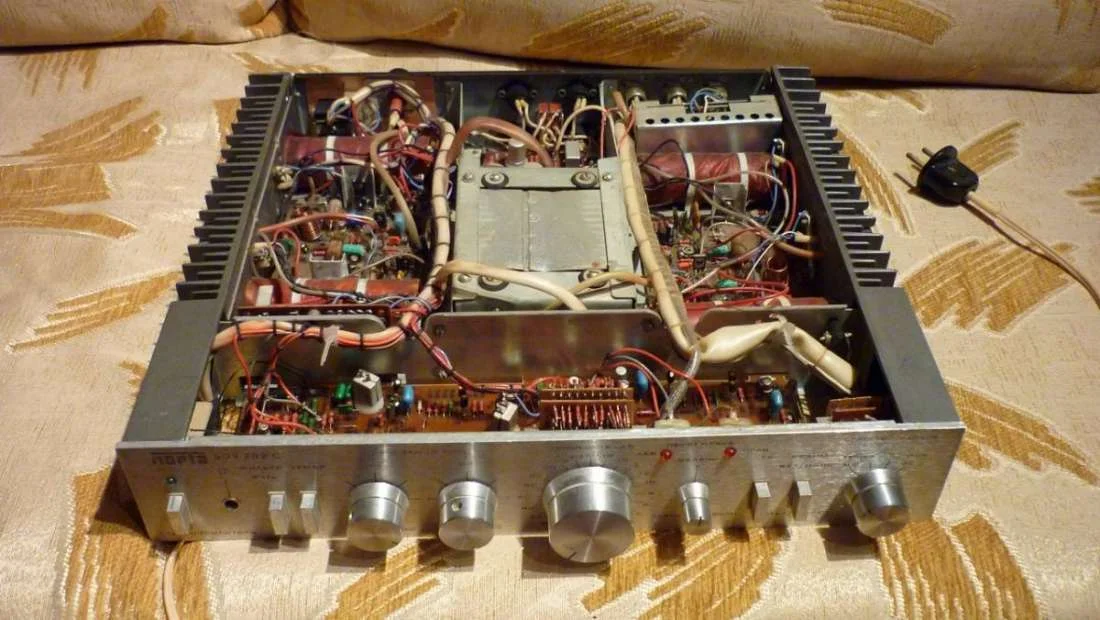

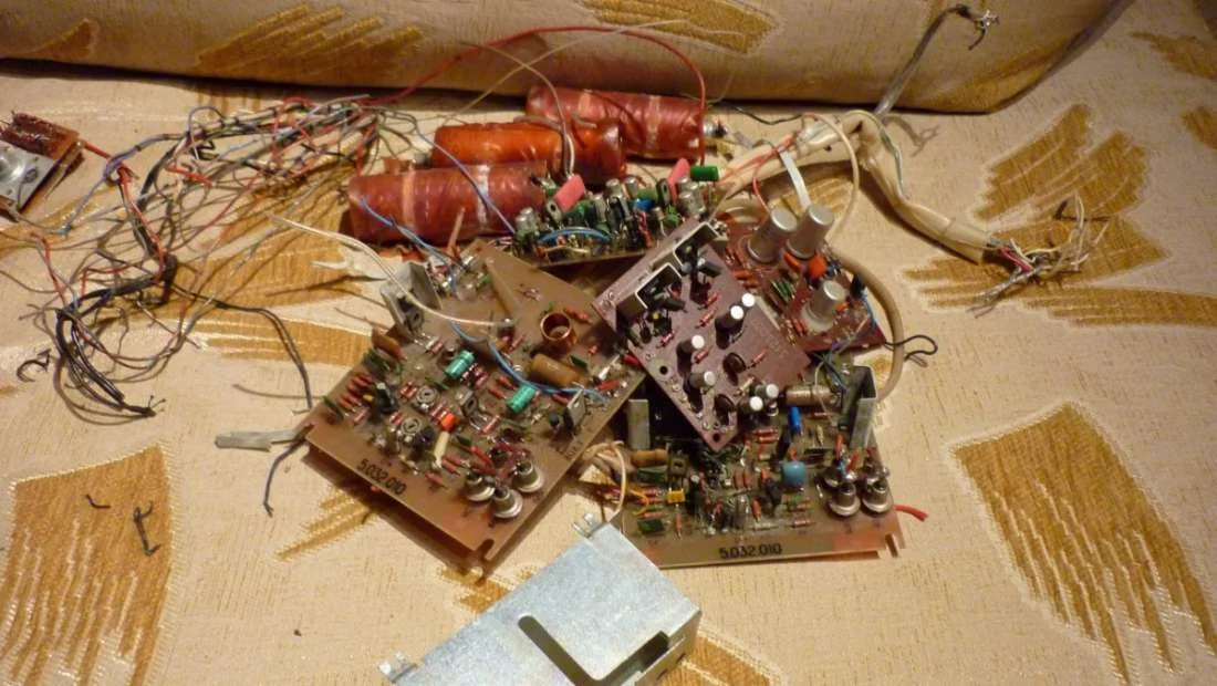

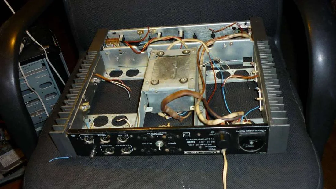

Вот счастья подвалило! Подвязался полностью переделать Амфитон. Проект полностью коммерческий. Пока только разобрал его полностью. Внутренности Амфитоныча меня несколько расстроили. Жалкое зрелище. И как можно было ставить по одному кондёру 2000 х 50 в ( с гайкой ) по питанию на плечо? А ведь в своё время он денег стоил! Ну за пайку я даже и не говорю. Жють! Пусть этот хлам останется на совести производителей. Ну да ладно. Плата под новые усилители уже просверлены, и ждут травли. И так .....

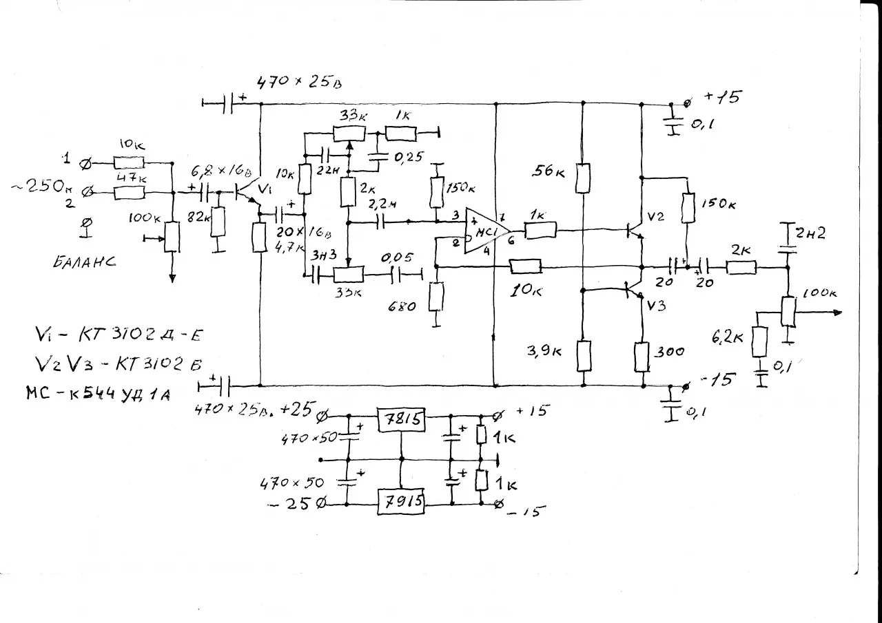

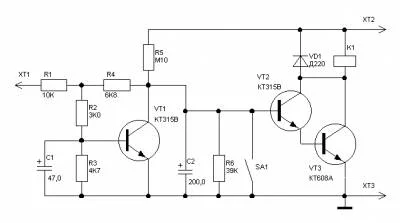

Входной коммутатор будет сделан на релюшках, ибо они ничего не искажают. Будет три входа ( DVD, CD, MP 3 ) и один вход для звукоснимателя ММ и МС. Выход на саб. Совковые пятиштырьковые дины, меняю на RCA. На АС ставлю винтовые разъёмы. Предварительный усилитель с пассивными регуляторами тембра. Оконечник ставлю Гумели . http://www.tehnari.ru/f156/t71478/ Усилитель для телефонов будет отдельный ( воля заказчика ). Ставлю свою схему, которую много раз собирал, работающую в А классе. Однотактник. http://www.tehnari.ru/f114/t59277/ Вот пока в общих чертах. Буду вести отчёт.

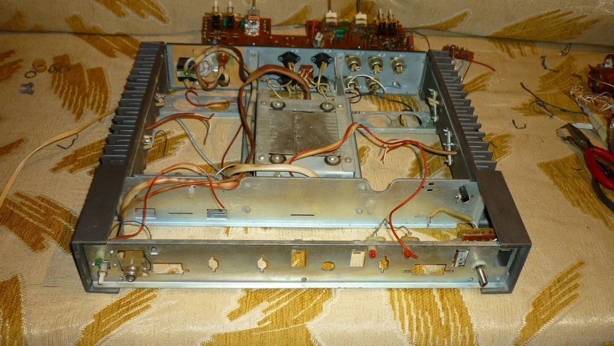

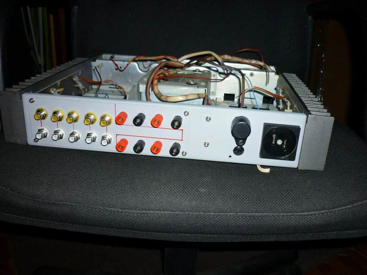

Я снова здесь, я в бархатных штанах...Продолжаю отчёт. Итак я закончил с задней панелью, а вернее с её разъёмами и покраской. Как и заказывали : четыре входа, один линейный выход RCA. Винтовые разъёмы под бананы, на две пары АС.
    128.9 KB · Просмотры: 1,595
Транс решил родной оставить?
Трансформатор и выходные транзисторы остались прежние.
Ну в принципе правильно. И крепления под выхлопные не переделывать
Сегодня надеюсь поставить оконечники. Очень сложно планировать постройку усилителя, и одновременно делать ремонт в ванной !
Удачи в первом и втором. А транс то потянет новые умзч?
Да куда же он денется? Должен потянуть. Тем более, что заказчик за большой мощностью не гонится, и 2 х 30 вт его вполне устроивает.

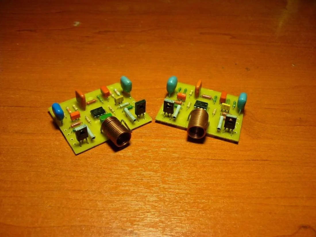

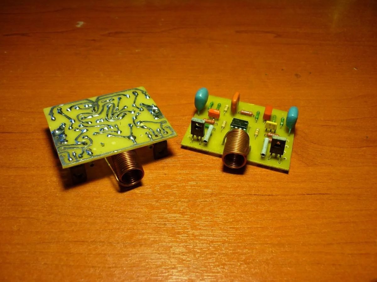

Сегодня закончил работу над оконечниками. Если будет время, то вечером буду встраивать их в Амфитоныч. Да поможет мне святой Франциск!
    80.6 KB · Просмотры: 1,040
    109.9 KB · Просмотры: 921
красиво получилось, а как звучание такого усилителя?
Не смотря на свою простоту, этот усилитель отличается очень неплохим звуком, и практически полным отсутствием каких либо шумов и помех. Настройки сведены к минимуму. КНИ 0.01 % в диаппазоне от 20 гц......20 000 гц. При прослушивании этого усилителя с АС Wharfedale, темброблок был не нужен.

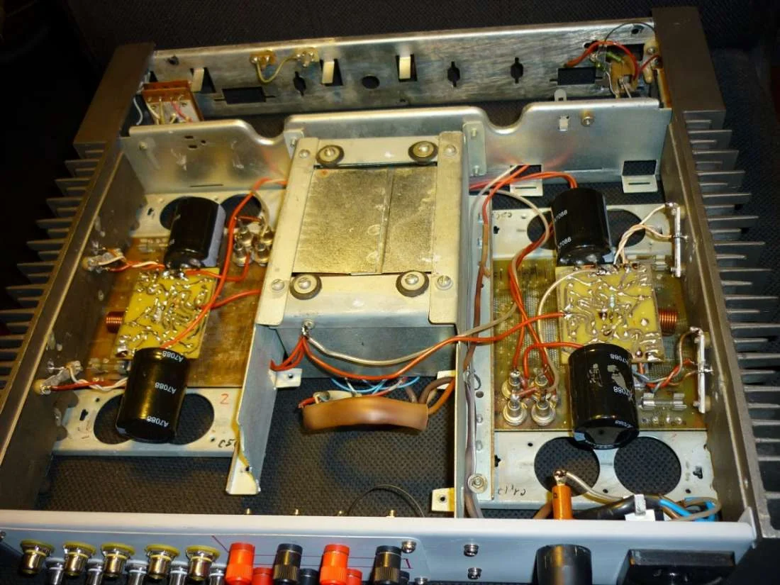

Продолжаем движение. Праздники немного выбили из колеи, но ничего! Сегодня всё таки вставил оконечники в корпус. Да ещё очень удачно приобрёл десять кондёров на 10 000 мкф х 50 в по полтиннику за штуку. Вот четыре уже стоят в усилке. Вуаля......
