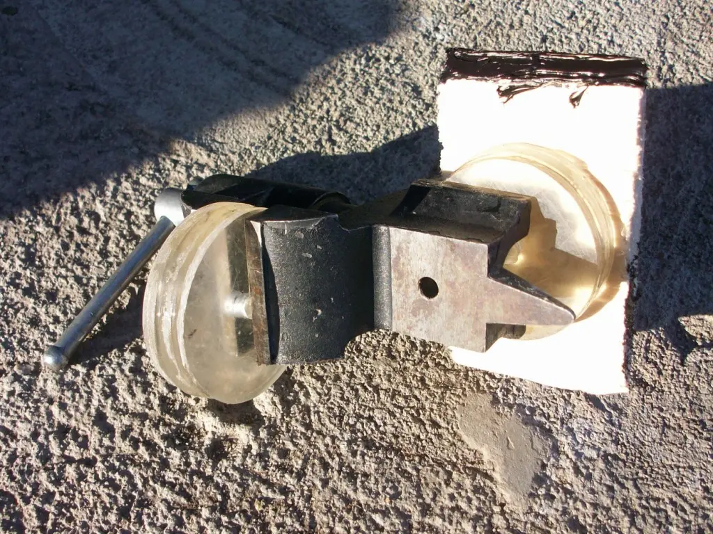

Ранее видел ножки у которых светилась только нижняя часть но захотелось чтобы они светились полностью. Ножки изготавливал из 4мм оркстекла склеенного в 3 слоя,затем полностью отшкурил приклеил на нижнюю и верхнюю часть фольгу затем на нижнюю часть наклеил войлок .Использовал 5мм 3х вольтный сверхъяркий светодиод .

отлично придумал,и подсветка равномерная.
замечательно :) а если еще высверлить на диоде линзу (или просто сточить под прямой угол) то будет еще ровнее свет
ЗЫ
может автор так и сделал, по фото не определить :)
я их зашкуривал , и получил матовые.
