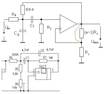

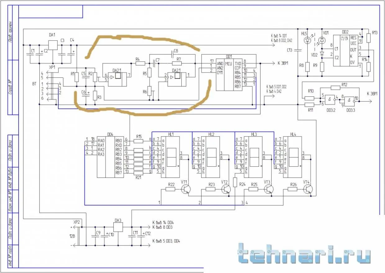

Уважаемые формучане электроники! Подскажите пожалуйста на схеме устройства управления электроприводом изображен фильтр на основе операционного усилителя. Так вот вопрос какой фильтр там изображен? (написано полосовой 2 порядка, но у меня что то есть сомнения)
Заранее спасибо!

А в чем сомнения?
В том, что он будет фильтровать? Или порядок не нравится? ;)

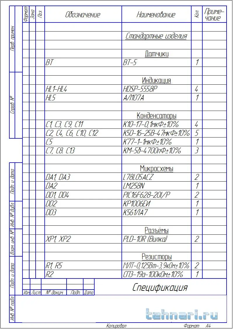

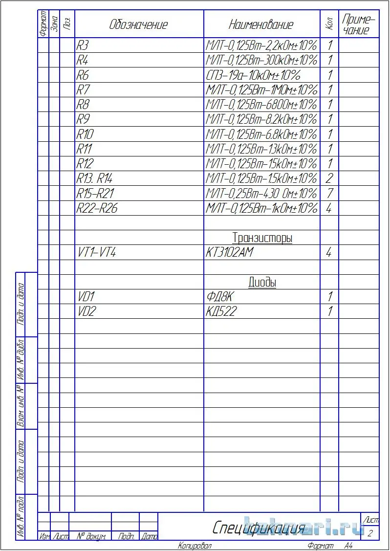

Надо бы еще спецификацию (перечень элементов) увидеть.

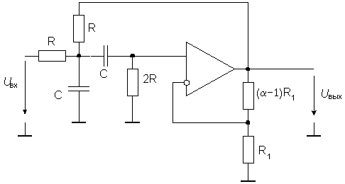

Не то что бы не нравиться, просто сомнения вызывает, заявлено что там вот такой фильтр(в прикрепленных), но по мне так там разное кол-во резисторов.
Или я все совсем не так понял?)

.....чуете прилику?....
