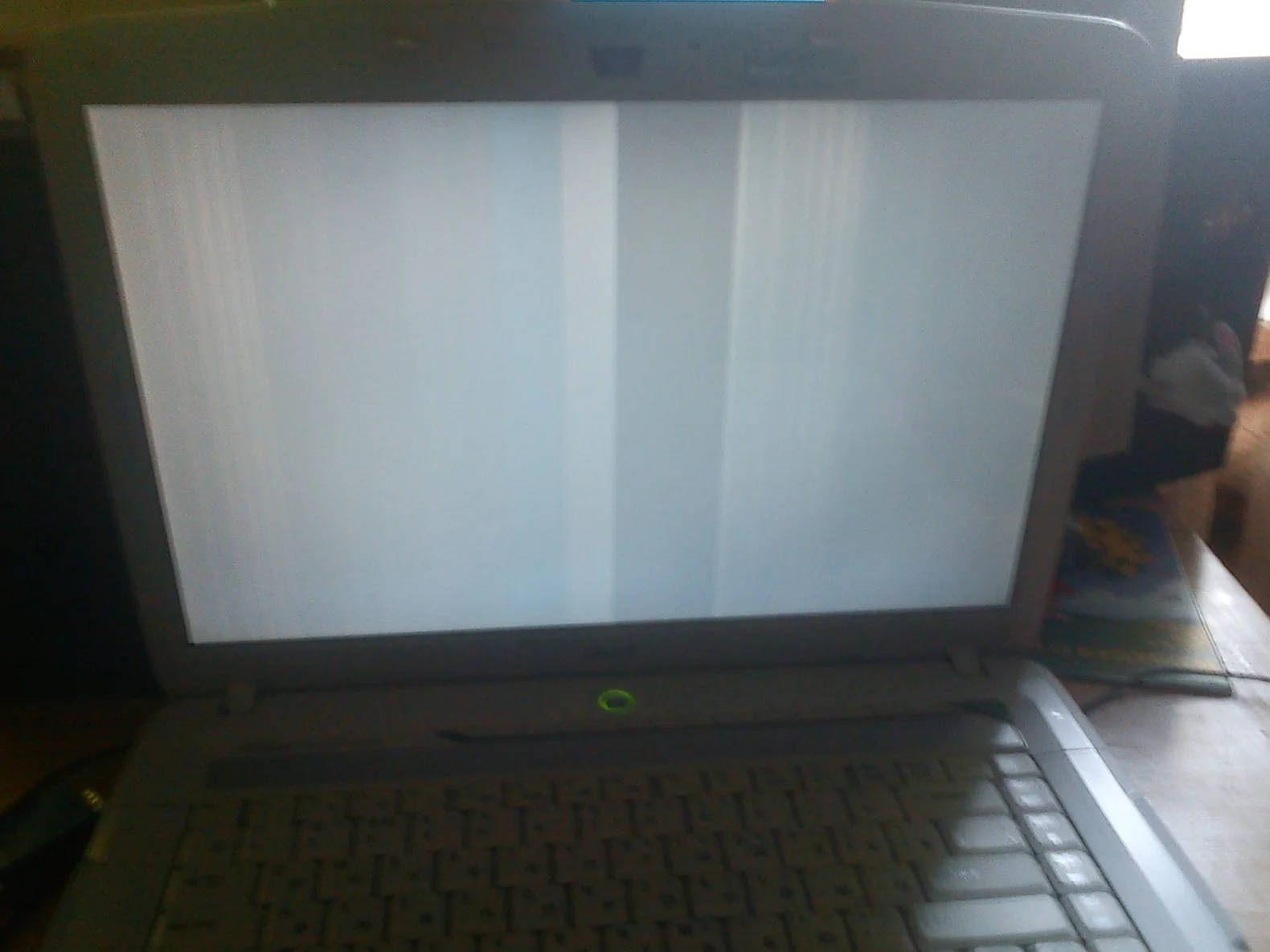

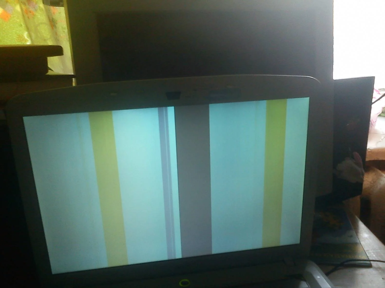

Полосы на экране Acer 5720G
Можете мне помочь:tehnari_ru_837::видюха у меня была разогнана, с 400 мгц до 570, уже с 1.5 года назад. (видюха у меня geforce 8400m GS). Когда недавно запустил игру то ноут перезапустился, и уже выдавал полосы на екране, скразу же, но при этом винда не загружалась. Когда подключил внешний монитор то картина есть, и работает, НО как только ставлю драйвер на видюху, перезапускаю, то винда не грузиться, просто намертво зависает. Как думаете, в чем может быть проблема? Экран крутил, но полосы не меняются. Снизу прикрепил фото. Заранее спасибо!)

видюха дохлая, это для них обычное явление
замена видеочипа решит проблему. и не нужно гнать карту. в этом буке не лучшее охлаждение, ваш результат закономерен
заводской брак на всех моделях Acer с белой клавиатурой. на всех видеокарты слабые. При первом перегреве дохнет. У нас таких шкаф стоит забитый. Лучше погреть и продать на авито ;)
хороший совет, в стиле Савеловского рынка - там таких умельцев пруд пруди. Проблема была с видеочипами, а не с видеокартами. после замены чипов на новую серию все работает без проблем.
