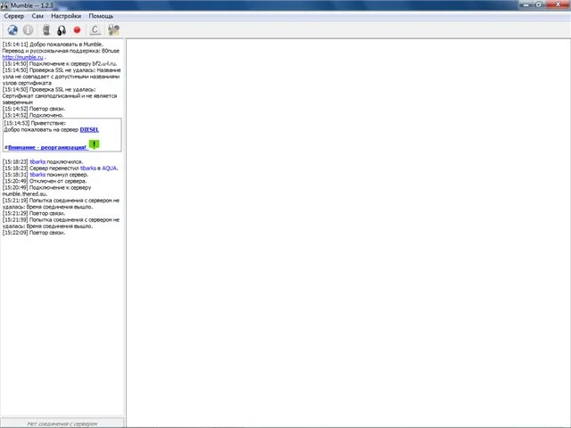

Интернет работает страницы в браузере открываются Но авторизоваться на некоторых форумах или сайтах нельзя,смотреть онлайн трансляции,слушать радио играть в онлайн игры не получаеться Также чаты некоторые невоспроизводяться :tehnari_ru_325:
Везде выдаёт ошибку что неудалось подключиться к серверу :tehnari_ru_281:
Люди помагите пожалуста буду очень признателен

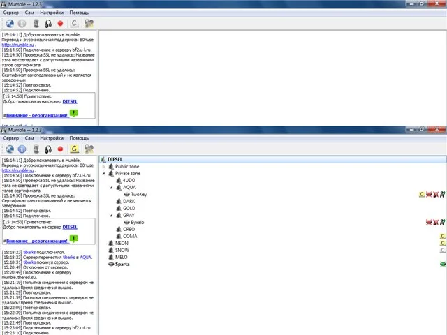

3 Проблема в том что посути все странички открываються а вот програмы игры онлайн и тп не работает
Вот пример мамбл там есть стандартный сервер из списка туда я вхожу а вот сервера которые нужно в водить чтобы подключиться не конетиться

Вот попытка подключиться к мамбле один серв норм а другой нехочет
Windows 7, 32, антивируса нема, Брендмаузр , Пиринговые сети (покрай немере как я понял ) :)
