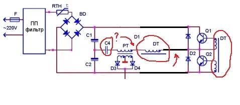

Возможно ли создать автогенераторный преобразователь напряжения с таким положением управляющего трансформатора (первичные обмотки силового D1 и управляющего DT трансов соеденены последовательно)? Нужен ли конденсатор (обведенный на схеме) и где расположить его?

Вам никто не отвечает, потому что вопрос непонятен ... Где Вы взяли эту бредовую схему ИИП. Почему магнитопровод трансформатора DT блокинг-генератора разделен. Что есть такое РТ. Конденсатор нужен в подобных полумостовых схемах ... :)
Мне ответили на другом форуме))) Спасибо за заботу. Схема с таким трнсом была взята по примеру схемы электронного балласта компактных люминесцентных ламп, обратная связь по току, как я думаю.
Там же помечено что это один и тот же трансформатор. Просто чтобы не городить линий, обмотки показываются отдельно. Довольно часто встречается кстати на схемах ИБП.
Как Вы запускать эту схему собираетесь?
Так делают для введения не большой положительной обратной связи по току, DT
в этом случае это всего один виток, в схеме не хватает обмоток для генерации
как тут: Импульсный блок питания - Форум радиолюбителей.
Принцип балласта не пойдет, это запуск по току. И вообще принцип запуска - диак, динистор и т.д. лучше не рассматривать. Есть стандартные блокинг-генераторы или интегральные, простой - это IR2153, по сложнее с защитой типа TL494 ... :)
