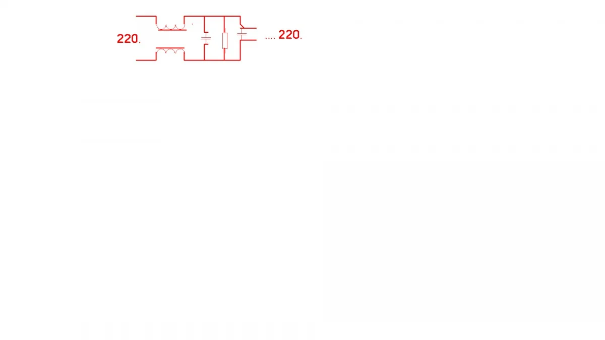

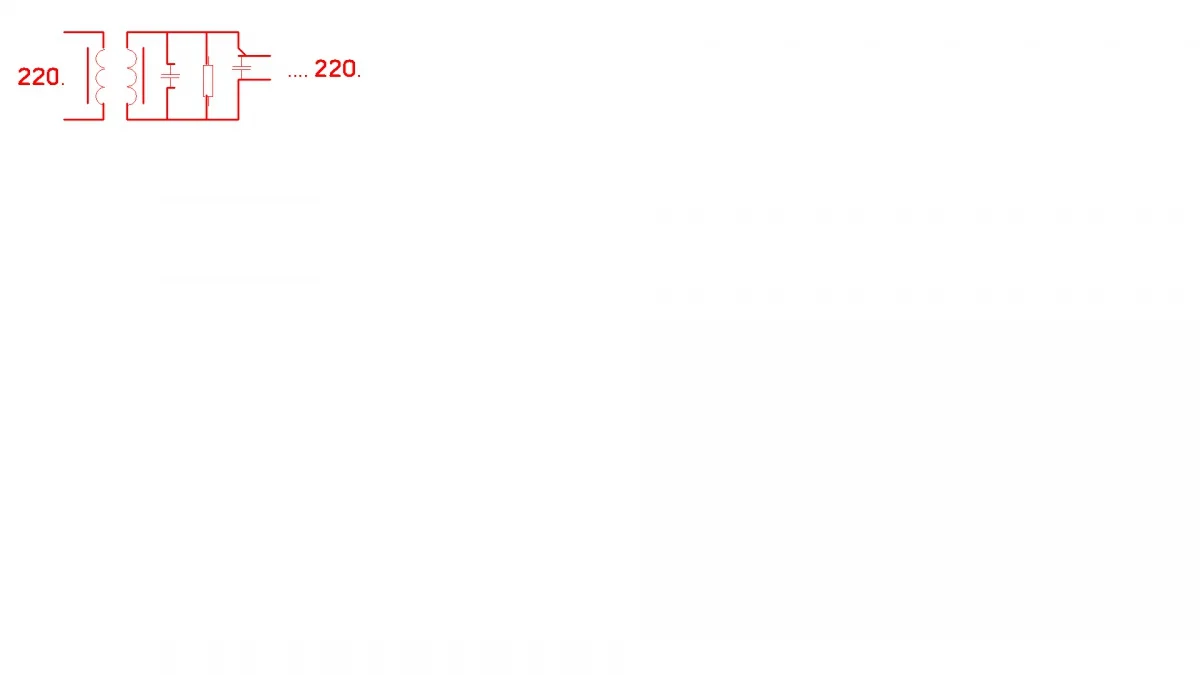

я на TDA 7293 параллельно первичке поставил вот такую схему. Извините за корявость нарисованного по схеме: на катушке ферритовое кольцо 2000 НМ, намотано 2 обмотки по 13 витков провода ПЭЛШО 1мм2 одна обмотка на фазу, другая на 0. 1-й по схеме конденсатор 1.0мкф 400V, резистор 33кОм 2Вт и второй конденсатор по схеме 0.33мкф. И всё равно в динамиках треск раздаётся при включении холодильника
    5.8 KB · Просмотры: 115
2 BH3. я и делал по примеру того сетевого фильтра, который вы дали в ссылке, но за неимением нужных деталей, сделал из того что было под рукой
Приложенная Вами схема не может быть сетевым фильтром, это явный коротыш ... :)
не правильно нарисовал, извиняюсь

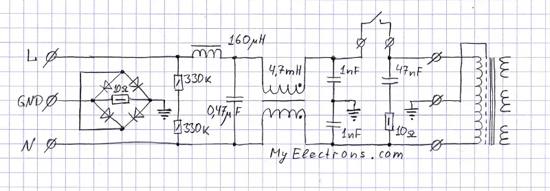

У меня та же проблема, что и у ТС. При включении холодильника щелчок в АС, а когда один из соседей включает свой ноутбук в розетку, от зарядки в сеть лезут помехи и пролазят аж до колонок. Также есть аквариум с компрессором, по-моему он тоже засоряет тишину в динамиках. Вот я и решил
Собрал в точности как в статье, номиналы точно те же. Но от помех это меня не избавило. Вот подумываю, может собрать в усилок отдельно такой фильтр. Как раз есть два синфазных дросселя из видеомагнитофона. Хочу их соединить последовательно, а кондер на 47 нФ между ними поставить.
Что скажите? Может, кто собирал себе другой фильтр? Вобщем, поделитесь опытом... Или я не туда копаю?
