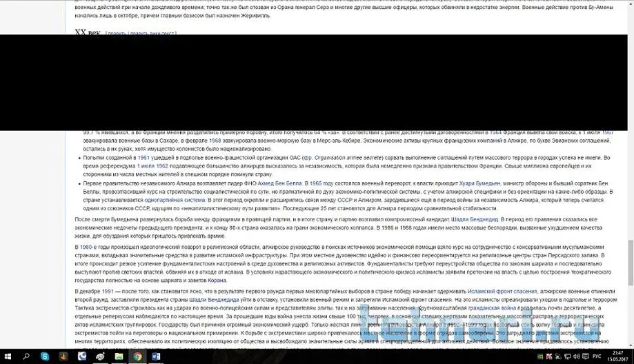

Здравствуйте. Недавно, сидя в браузере, обнаружил "помехи" на изображении. Когда начинаешь скроллить страницу - помехи пропадают. Поначалу подумал на видеокарту (Nvidia GeForce GTX 950), но она относительно новая, и что самое главное: помехи замечал только в браузере, то есть в тех же компьютерных играх такого явления нет. Плюс ко всему эти помехи видны на скринах (на первой видна кривая серая полоса на темном фоне, а на второй просто широкая черная полоса), а ведь обычно когда проблемы с видеокартой, на скринах этой ерунды не должно быть видно. Поэтому написал сюда. В видюхе есть и HDMI и DVI разъем, но т.к. в мониторе только DVI, то им и подключено все. Но не думаю, что проблема в этом, ведь я никогда не трогал этот провод и все норм было. В чем может быть проблема?
    9.2 KB · Просмотры: 143
    70.4 KB · Просмотры: 105
В других браузерах как? Сброс настроек по умолчанию делал? Блокировщик рекламы есть?
По первому скрину возможна проблема с кабелем, по второму нет, кабель не виноват.

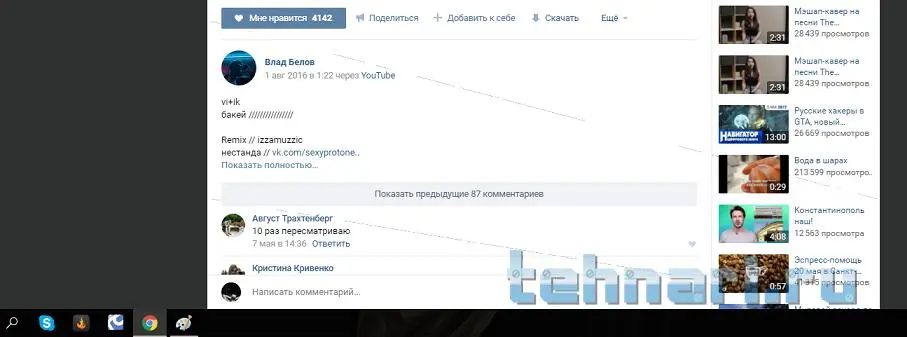

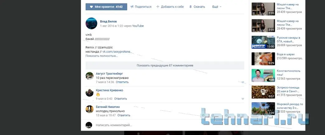

Короче заметил одну закономерность: эти мелкие полосы появляются каждый раз, когда я включаю видео вк. Именно когда нажимаю "плей", а не когда зашел на саму страницу видеозаписи. И полосы не в видео, с самим видеорядом все отлично. Полосы ниже, на белом фоне (скрины прикрепил). И что интересно: это я проверял в своем Google Chrome. Сделал абсолютно то же самое, с той же видеозаписью, только уже в браузере Opera. И там никаких полос... То есть трабла в хроме. Но что именно? Настройки стоят и стояли дефолтные, расширений новых не добавлял.

2 почти одинаковых скрина для того, чтобы показать: когда скроллишь колесиком мыши - полосы перемещаются тоже.
Если отключить блокировщик, помехи есть?
Отключил, не помогло. Еще раз сбросил все настройки хрома - не помогло.

Как обычно, все эти советы а-ля "сбрось настройки" и "установи/откати драйвера" не помогают. В итоге чуть ли не случайным образом решил проблему: в настройках хрома отключил аппаратное ускорение - все полосы в момент пропали. Надеюсь мое решение тоже кому-нибудь поможет.
