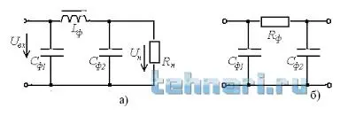

А можно нарисовать,как подключить с резистором и кондексаторами,и как подключить с дросселими,если не трудно.

Он у меня от компьютера,стоял на радиаторе от процессора.А дроссель-это который на феритовом кольце намотан?
Бывают и на стержне намотаны, а бывают и объемные - похожие на резисторы.
Всё равно попробуйте заменить кулер.
Хочу попробовать сначала с резистором,потом с дросселем,только как подключить не знаю.Я так понял емкость с резистором нужно поставить перед вентилятором,а питание подавать параллейно с питанием усилителя или как?
Резистор с ёмкостью ставишь в разрыв питания.
Поставил два кондексатора на 1000 и 0.1микрофарад и между ними резистор на 20ом,шум от вентилятора пропал,такое ощущение что вентилятора вовсе нет.Всем спасибо за советы.
