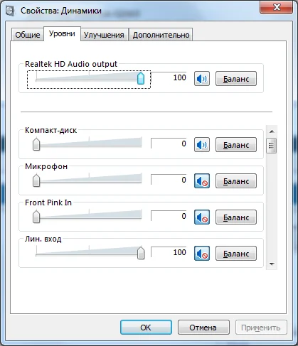

Приветствую форумчан. Излагаю суть. При нагрузке на видеокарту возникают звуковые помехи. Особенно слышно при запуске игр, проигрывании видео (проявляется как назойливый цифровой шум, особенно в тихих эпизодах), а также если шевелить мышкой и колесом. Проявляется это как на встроенной звуковухе, так и на различных pci карточках. Т.е. дело не в самой звуковухе. Может материнка, может бп плохой и не тянет видюху? Или какая-то несовместимость чего-то с чем-то? Не могу понять природу этого явления. Акустика хорошая, не мультимедиа. Хорошие здоровые напольные колонки + собранный усилитель. Пробовал также подключать наушники через микшер - та же беда. Заранее благодарю за любые полезные мысли.
мать MSI 890FXA-GD65
проц AMD Phenom IIX4 965 3.4GHz
видео MSI R7850 PE
бп Chieftec CTG-500-80P 500W
память Kingston DDR3-1600 2x2048
винт Hitachi Deskstar 7K1000.C 500Gb
Попробуйте отключить не используемые входы: Линейный вход, Микрофон и т.п.

аналогичная проблема. раньше шума не было, и заметил я его неделю назад. колонки нормально молчат в рабочей среде винды, но стоит зайти, скажем, в танки, и в ангаре такой гул стоит, что на голову давит. при выборе другого танка, когда экран гаснет и появляется снова, в это время гул пропадает, но как только заново прогружается ангар, так сразу возвращается гул. сначала думал, что в самой игре настройки на звук сбились, но нет - в игре всё по умолчанию, как было всегда. проверил дважды. помогите, пожалуйста, решить этот недуг.
