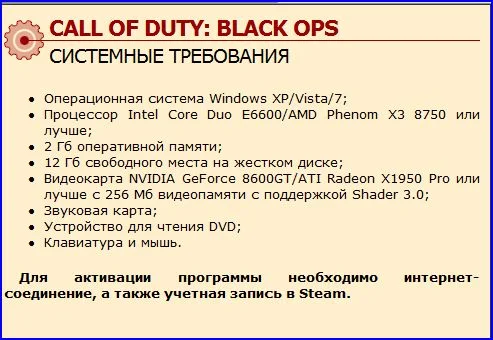

Подскажите что добавить в пк чтоб тянул игри типа кал оф дути 4 на средних настройках.без замени проца. Amd athlon64 3000+ ozu ddr1 400mhz 512mb. Mama biostar geforce 6100-m9. Video geforce 6200tc 256 mb 64 bit.менять жилізо нехачу есть 8000р.заранее спс!
Если Вы говорите про эту игру , то Ваша система даже на минималках не должна запускать игру
    31.5 KB · Просмотры: 108
С этим железом трудно что-то сделать. Процессора мощнее твоего на 939 сокете уже не купить, память DDR-1 покупать - деньги на ветер (разве что Б\У недорого.)
Видеокарта мощнее упрётся в процессор, так что покупка новой видюхи на эту систему тоже бессмысленна.
Лучший вариант - продажа недорого этого системника и сборка нового компа.
Напиши максимально возможный бюджет, а собрать поможем. :)
Я кал оф дути4 щас играю на нем настройки все на 0 а разрешение 1024*768 и игра идьот без тормозов. А ви пишите што игра непайдьот.
Напишите плз што максимум в ету систему можна пихнуть!
Зачем прадавать? Мне за 1000р прадают athlon64x2 3600+ думаяю брать.
