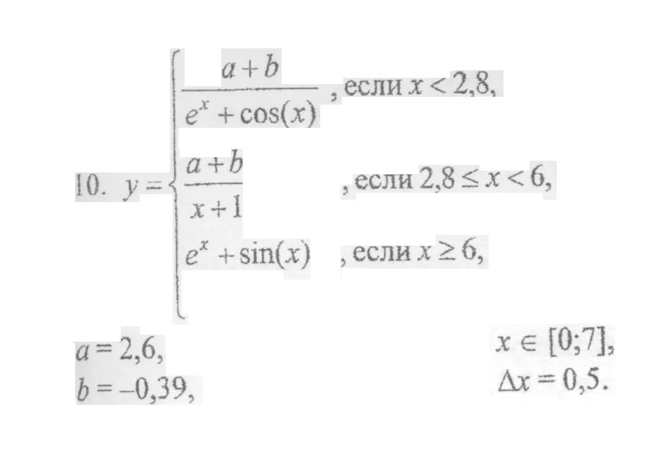

Помогите бедному крестьянину
Разработка алгоритма табулирования функции. Вычисление значения функции при изменении аргумента в указанном диапазоне и с заданным шагом. Организация вывода значения аргумента и вычисленного значения функции в виде таблицы.

Как-то так:
Код:
const
h=0.5;
a=2.6;
b=-0.39;
var
y,x:real;
begin
x:=0;
while x<>7 do begin
  if (x<2.8) then
  y:=(a+b)/exp(x)+cos(x);
    if (x>=2.8) and (x<6) then
    y:=(a+b)/(x+1);
      if (x>6) then
      y:=exp(x)+sin(x);
writeln ('x=',x:1:3,' y=',y);
x:=x+h;
end;
readln
end.
Если я не прав поправьте!
Фу, чушь какая...
