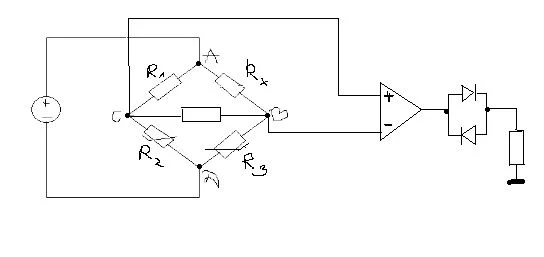

Если необходимо задействовать ОУ, тогда вместо измерительного прибора или светодиодов между точками C и B моста включаем резистор, инвертирующий и неинвертирующий входы ОУ также подключаем к упомянутым точкам. Операционный усилитель без цепей обратной связи будет выполнять роль компаратора, напряжение на его выходе будет при небольшой разнице напряжений на входах будет изменяться от "-" питания до "+" питания ("плюс" или "минус" на выходе будет зависеть от полярности напряжения на входе). При совсем небольшой разбалансировке моста в ту или иную сторону (вследствие разницы в сопротивлениях терморезисторов) на выходе ОУ будем иметь положительное или отрицательное напряжение относительно общего провода, напряжения почти равные напряжениям источников положительного и отрицательного питания операционного усилителя. Остается только определить, какой полярности напряжение имеем на выходе ОУ, что легко можно сделать с помощью тех же встречно-параллельно включенных светодиодов (не забыть только добавочные сопротивления к светодиодам, иначе они могут выйти из строя вместе с ОУ).

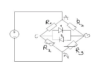

правильно ли я нарисовала схему по вашим инструкциям? Посмотреть вложение schema1.doc.
Если терморезистор R2 имеет более высокую температуру, то светиться будет светодиод 2?

Прошу прощения, но в спешке я ввел Вас в заблуждение :( На самом деле терморезисторы нужно включить вместо резисторов R2 и R3 по схеме из википедии. Схема правильная, светодиоды подключены верно, только поставьте терморезистор на место R2, а на место Rx обычный резистор с постоянным сопротивлением.
К сожалению, на компьютере с которого я пишу не установлено ничего кроме Ворда и браузера, даже простейшего редактора принципиальных схем на него поставить не могу, поэтому просто скорректирую Ваш рисунок в Paint и выложу сюда.
На первом рисунке мост с терморезисторами и светодиодами.
Какой из светодиодов будет зажигаться, зависит от того, с каким ТКС использованы терморезисторы. Если ТКС терморезисторов положительный (сопротивление растет при нагреве), тогда нагрев терморезистора R2 приведет к зажиганию светодиода 1. Чтобы измерить разницу температур, всего лишь нужно оставить в схеме моста гальванометр (как на схеме в википедии), который и будет показывать разницу температур.
ОУ к мосту и светодиоды к ОУ подключаются так, как показано на втором рисунке.
