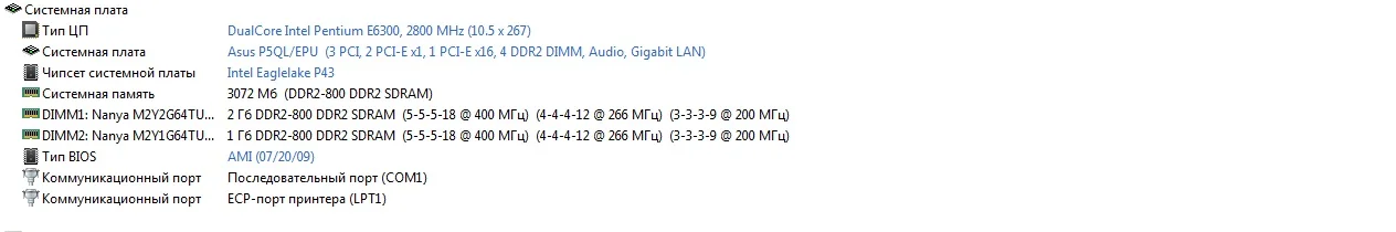

Конфиг железа таков:
Тип ЦП DualCore Intel Pentium E6300, 2800 MHz (10.5 x 267)
Системная плата Asus P5QL/EPU (3 PCI, 2 PCI-E x1, 1 PCI-E x16, 4 DDR2 DIMM, Audio, Gigabit LAN)
Чипсет системной платы Intel Eaglelake P43
Системная память 3072 Мб (DDR2-800 DDR2 SDRAM)
DIMM1: Nanya M2Y2G64TU8HD5B-AC 2 Гб DDR2-800 DDR2 SDRAM (5-5-5-18 @ 400 МГц) (4-4-4-12 @ 266 МГц) (3-3-3-9 @ 200 МГц)
DIMM2: Nanya M2Y1G64TU88D7B-AC 1 Гб DDR2-800 DDR2 SDRAM (5-5-5-18 @ 400 МГц) (4-4-4-12 @ 266 МГц) (3-3-3-9 @ 200 МГц)
Меня терзают сомнения, поддерживает ли материнка память DDR3? Хочу увеличить обьем памяти и перейти на X64.

Нет материнка не поддерживает DDR3. А увеличивать DDR2 сейчас довольно накладно.
