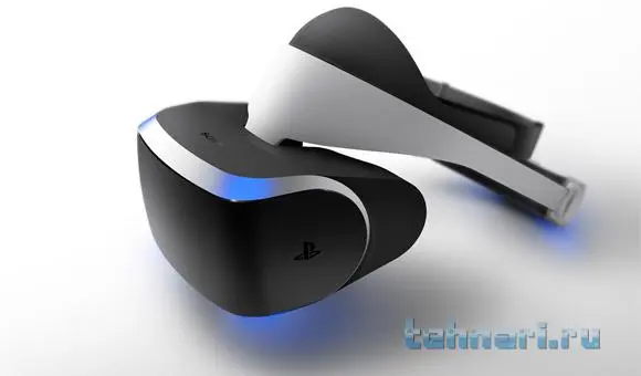

- В качестве дисплея хочется что-то подобное?
Тогда добавляем еще $800-1000

Цены на эти гаджеты я знаю, их полно на любой кошелёк. Интересует конкретика. Почему камера именно с Bluetooth, а не с Wi-Fi? Конкретно эта камера подойдёт для макро съёмки? Что за модель, какое разрешение? В магазине, например, сказали что все эти камеры в принципе не подойдут, но для макро лучше брать что-то проводное, типа VC-MC380. Отсюда вопрос как быть с проводами? Шлем надо брать в последнюю очередь, для начала остальные вопросы решить. Я был бы не против, если бы кто-нибудь за это взялся, раз вы говорите что дилетанту это не под силу, но не знаю где найти такого человека и сколько хоть примерно будут стоить его услуги.
