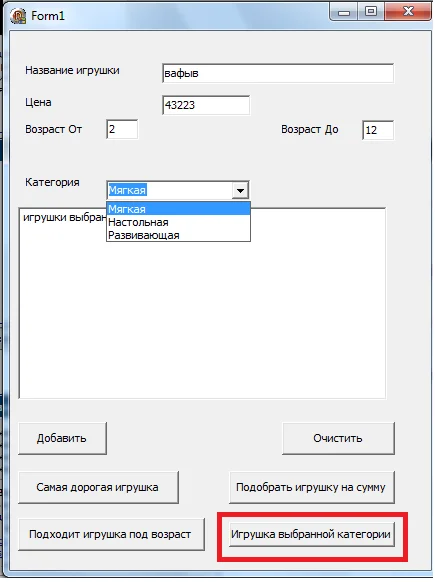

Помогите доделать программу
Обработка записей
Задание состоит в том, что нужно с помощью ComboBox так же как и название и цену и возраст добавлять в саму запись. А потом с помощью кнопки показывать игрушки выбранной категории. А как это сделать не понимаю, в книжке по корой я это делаю ни чего нет. Если можно написать код который должен получиться.
Не знаю как сделать что бы считывалась значение с ComboBox, и как занести сами категории там мягкие игрушки и так далее, точнее куда их надо записать. Во все остальном же мы сами вводим значение, а тут нужно выбрать из заранее подготовленного списка категории игрушек вот это я и не пойму
И там еще кнопку надо сделать если можно то и это еще обяснить

а как сделать кнопку что бы при выборе категории он выводил игрушки данной категории?? ну как он это делает с выбором по возрасту и 2 другими кнопками?
немного тяжело понять что именно требуется. Напишите условие или ТЗ к примеру.
ну у нас даны к примеру три категории "мягкие", "настольные" и "развивающие" игрушки. Нужно сделать кнопку при нажатии которой выбранная нами категория в выплывающем списке выводила в Memo1 все игрушки данной категории.
категория игрушки должна быть сделана раскрывающимся списком?
Мне нужна кнопка при нажатии которой выводится список игрушек выбранной категории я не знаю как это лучше сделать. Делать отдельное окно где водиться категория или использовать выплывающий список(Combobox).И вообще не понимаю как это сделать. Мне дали доп. задание. Сказали добавить категории и кнопку по которой отбираются игрушки выбранной категории!!! Все ни каких уточнений больше не было.
    16.3 KB · Просмотры: 70
не знаю как сделать
Вот сам код программы
