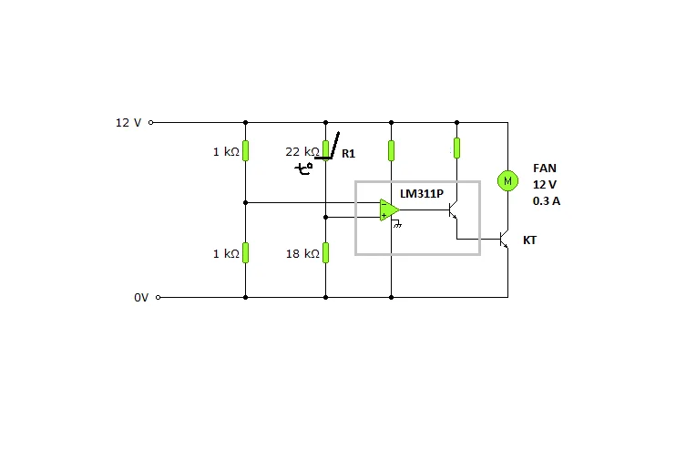

Помогите доработать схему
Вот придумал тут схему, вроде должна работать. Но прежде чем начать собирать её, решил узнать, как бы мне её доработать: нужны ли обратные связи и где, может резисторы добавить, конденсаторы или ещё что-нибудь?
Суть работы схемы: когда на терморезисторе R1 сопротивление снизится до 18кОм и ниже, компаратор LM311P откроет транзистор КT и на кулере Fan появится напряжение 12 вольт (разумеется минус падение на КТ). Когда сопротивление на R1 станет больше 18 кОм, компаратор снимет напряжение с базы КТ и Fan обесточится. Как-то так. Подскажите пожалуйста, как мне доработать данную схему?
