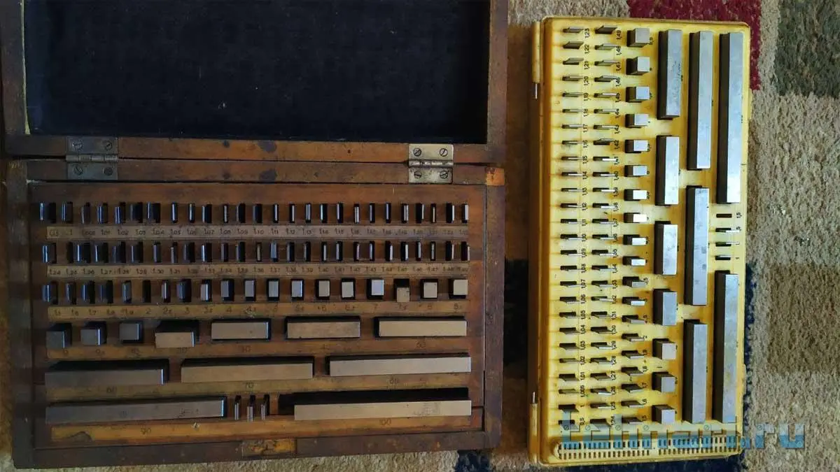

Добрый день,
Попались мне вот такие наборы измерительных блоков.
Подскажите пожалуйста как называются данные инструменты и для чего используются.
Хочу продать их. Какова примерная цена таких наборов?
Спасибо.
    80.1 KB · Просмотры: 131
Эталонные меры длины. Концевые меры длины.
Посредством эталонных плиток производят точные измерения, проверку инструментов, установку и градуировку точных измерительных приборов.
По цене. Без паспорта, с указанием допусков, это не более чем набор довольно точных (по сравнению с линейкой) мер длины. В остальном все от жадности продавца и потребностей покупателя.
Сравнительные цены на наборы легко гуглятся.
Это очень хорошая вешь - концевые меры длины, которые имеют точную длину указанную на каждой пластинке. Благодаря этим мерам можно точно выставить положение инструмента относительно детали или определить зазор (расстояние) между узлами станка при его сборке. Насколько я знаю стоят не дешево.
