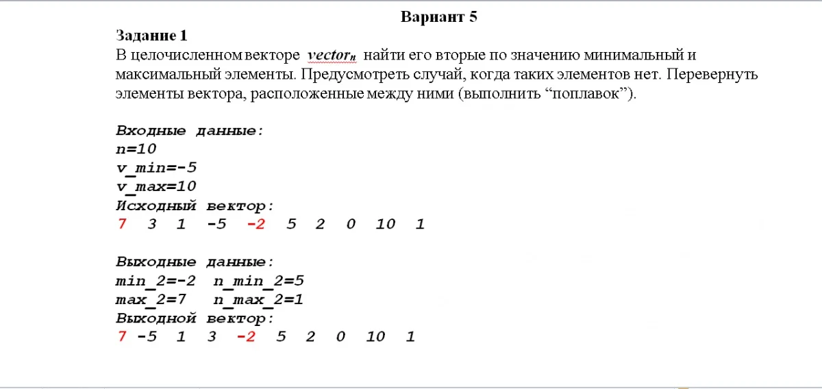

Помогите исправить, пожалуйста
Программа, которая у меня получилась то нормально работает, то вместо второго максимального по значению элемента находит просто максимальный( всю голову сломала уже
Вот, что получилось:
    34.4 KB · Просмотры: 126

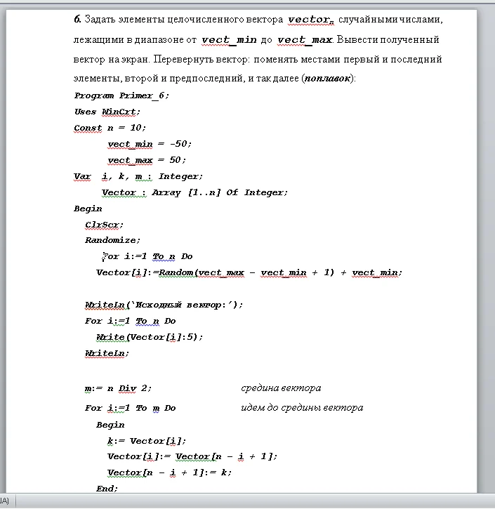

Увы, только завтра. Сейчас я выхожу из Сети. А пока был бы признателен, если бы Вы уточнили, что за алгоритм Вы применяете? Что за "поплавок"? Ссылку дайте или своими словами объясните.
До прошлой недели я с программированием не сталкивалась особо, поэтому по примеру пыталась сделать:
    36.9 KB · Просмотры: 76
А в моем задании нужно было между i_min_2 и i_max_2 перевернуть элементы
Ага. Ну теперь я из примера хоть понял, что значит "перевернуть" и что значит "поплавок".
